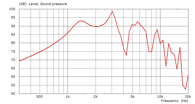

1.
bin bei der Suche nach einem neuen Messmikro auf das UMIK-1 aufmerksam geworden.
https://www.oaudio.de/versteckt/miniDSP-USB-Messmikrofon.html
Benutzt das wer von euch und wie sind eure Erfahrungen?
Und: macht eine zusätzliche Kalibrierung zb. bei Hifi-Selbstbau noch Sinn weil ja eine Kalibrierdatei mitgeliefert wird?
Momentan Messe ich wieder mit Arta bzw. ATB-PC-Pro und der ATB beigefügten (unkalibrierten) Messkapsel.
Laut ATB soll diese ja so Linear sein das eine Kalibrierung unnötig sei.
Ich mag nun auch nicht unterstellen das dem nicht so ist aber:
Mir ist aufgefallen das ab 6K aufwärts unterschiedliche Lautsprecher fast die gleiche Welligkeit und einen Anstieg von +10 db aufweisen... :dont_know:
Das sollte so nich sein oder?

Bzgl Mikro... ich hatte auch so ein Werkskalibriertes.
Eines Tages kam mir Zweifel. Die produzieren 1000de am Band. Und setzen dann wahrscheinlich den Chinesischen Praktikanten ans durchmessen. Der ist natürlich höchst motiviert für 400€ seine Zehntausende Mikros akademisch perfekt zu kalibrieren. Und was wenn er ne Nummer vertippt? Hast die falsche Datei Confusedhock:
Hab dann aus Zweifel eingeschickt zu Uli Brüggemann und habs kalibrieren lassen und die Cal verglichen.
Siehe da, total unterschiedlich. Jetzt weiss ich auch warum alle meine LS bei 18k so einen komischen Buckel hatten Big Grin
Josh

oggy schrieb:http://hifiakademie.de/pdf/mikrofonvergleich.pdf
Tja. Nicht ganz richtig was die Herren da schreiben.
Dass die Kalibration nur für Frequenzgang zählt. Aber Wasserfall Klirr etc etc falsch bleibt.
Das ist ein Problem der Messsoftware. Die binden nur die Text Cal in die Amplitude der Darstellung ein.
Da lobe ich mir Acourate welches die Cal schon in den Messimpuls faltet. Dann stimmt nämlich alles.
Über Umwege geht das auch mit REW.
Dazu lade ich die Mik-Kurve. Entzerre sie mit dem EQ möglichst genau von Hand flach.
Dann exportiere ich den EQ als WAV IR.
Jetzt messe ich ohne Kalibrierung. Und falte die Messung mit dem EQ IR über A*B.
Das Ergebnis stimmt dann auch im Wasserfall, Impuls etc.
Josh
