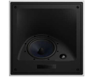

Die o.g. "Soundbar-Lösung" hier mal weiter ausgeführt:
[Bild: EC-DE-X300FR.jpg]
https://www.lb-lautsprecher.de/Einbaulautsprecher/DE-300-FR
Man hat zwar mit Reflexionen zu kämpfen, das Konzept scheint jedoch noch im DIY realistisch umsetzbar. Die planparallelen Seiten könnte man wohl noch anwinkeln. Wofür der 2te Woofer notwendig ist erschließt sich mir jedoch nicht.
Ähnlicher Aufbau B&W CCM8.5 D, CCM7.5 oder CCM7.3 S2
https://files.hifiklubben.com/495b50/globalassets/product-images/bowers--wilkins/2019/bwccm8.5wh_bwbbccm8.5_1.jpg?width=700&height=700&quality=85
https://cdn.idealo.com/images/product/3204295/de_DE/0/gross.jpg
https://www.heimkinoraum.de/upload/images/product/produkt_galerie/B_W-Bowers_Wilkins_Einbaulautsprecher_CCM7_3_S2-HEIMKINORAUM01.jpg
All diese werden jedoch als Decken LS verkauft und als Wand LS weiterhin uneingewinkelte LS verwendet... :dont_know:
