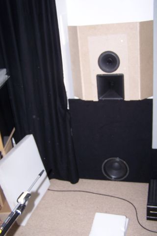

derzeit baue ich mein Wohnzimmer/Heimkino-System auf. Vieles könnte einigen schon bekannt sein, der Vollständigkeit wegen fasse ich aber noch zusammen:
Im Bass, also bis 100Hz betreibe ich ein DBA, das auch sehr zufriedenstellend funktioniert.
Die Vorderseite des Raumes sieht also so aus:
[Bild: panoir8o.jpg]
Der Raum ist 3,3m hoch und 5m breit. In der Tiefe, also der Abstrahlrichtung, stehen 4,4m zur Verfügung.
Geplant ist ein System, das oberhalb 100Hz das fortsetzt, was das DBA vorgibt.

Beteiligte: Bass: Beyma 10LW30N / HT: RCF CD1710T3 an H100, getrennt per DCX
War schon ganz okay, für einen ersten Aufbau. Krankte im wesentlichen an der doch recht starken Bündelung des 10ers oberhalb der Trennfrequenz bei ~1.2khz sowie des weiteren an einem recht welligen Frequenzgang desselbigen bis 1Khz - Reflexionen/Auslöschungen vom Boden.
Also folgte ein zweiter Aufbau:
[Bild: 100_3965.jpg]
Zu den oben beteiligten gesellte sich ein Beyma-6Mi90, quasi als Versuchsaufbau obendraufgesetzt. Das Gehäuse des 10LW30N habe ich umgedreht, so dass der Grundton in Bodennähe abgestrahlt wird, angepeilte Trennfrequenz zwischen Grundtöner und Mitteltöner liegt irgendwo zwischen 300 und 500Hz. Dem Grundton hats schon mal gut getan, der wurde einfacher zu handeln.
Der Mittelhochton hatte in der 70cm breiten Schallwand weniger Probleme als vorher: Die directivity für eine Trennung bei 2Khz war nun brauchbar, die Trennung erfolgt zunächst per Analog-Weiche.
Problem: Die Schallwand erzeugt einen Bafflestep bei 300hz, der sich gut nutzbar machen lässt für die Trennung zum Grundton hin. Problem stellt allerdngs ein weiterer Effekt des Bafflestep dar: bei 800Hz gibts einen scharfen Einbruch im Frequenzgang.

Die Problemstellung lautet nun wie folgt: Baue Gehäuse, das für Wand im ersten Bild einwandfrei tut und im Einsatzbereich ab 300Hz keine Störungen verursacht.
Da die breite Schallwand diese Anforderungen so nicht unbedingt optimal erfüllt und sich mit der angefasten Schallwand das ganze zum besseren entwickelt, sieht die nächste Überlegung wie folgt aus:
1.Baue Gehäuse für Grundton neu. Höhe wird herabgesetzt, so dass der Mitteltöner, der in den bisherigen Versuchsaufbauten noch oberhalb des HT saß, darunter wandern darf - Trennung zum Grundton wird einfacher. Der Grund- und Hochtöner behalten allerdings ihre prinzipielle Position bei.
2. Baue MHT-Schwallwand/Gehäuse neu.
Hier habe ich Vorstellungen, weis sie aber nicht abzuwägen:
Asymmetrische Positionierung von MT/HT auf der flachen großen Schallwand?
Symmetrische Position in der Mitte und Fortsetzung des Schallwandabrundungsgedankens? Die entstandenen "Lücken" zwischen DBA-Säulen und abgeschrägten Schallwänden ließen sich mit Basotect füllen, um weiter Reflektionen zu vermeiden - die Frage ist, ob das beim Baffle-Step mutmaßlich nicht mehr wirksame Basotect bei 800Hz genug absorbiert, um den Einbruch bei 900Hz verschwinden zu lassen.
Die Schallwand stellt mit 70cm Breite je 25cm Spielraum auf beiden Seiten zur Verfügung - das Horn belegt ca.20cm Breite.
Ich würde die Schallwand auch einfach klein machen, das nutzt allerdings nichts, denn dann handele ich mir nur unnötig reflektionen von der Rückwand ein - die Schallwand muss schon Maße/Formen haben, in denen ein Sprung die Rückwand nicht gleich zu harten Reflektionen führt. So groß wie nötig, so klein wie möglich...Confused
Habt ihr Vorschläge, Ideen?

Letzteres fällt weg, die Messungen gestern Abend hatten ringsherum wenigstens 1,5m freien Platz, eine ganz andere Situation als zwischen den SBA-Säulen an der Wand.
Ersteres sollte dank 1,5 packen Sonofil pro 15Liter auch nicht der Fall sein...
...werde mal unter Winkel messen UND das Horn zuhalten, ich rechne erst mal mit einem sauberen Frequenzgang...:o
Alex

der MT steckt in hermetisch abgeriegelten 15Litern, gut gefüllt mit 3 Matten Sonofil, aber noch nicht so viel, das es irgendwie den Treiber berühren würde und diesen einbruch verursachen könnte.
Problem ist, der Einbruch war beim 10"er schon vorhanden, allerdings nicht so ausgprägt oder auffällig. Du, Christoph, hattest mit der Kyrill ja eine Kombi versucht in der Hoffnung, das der 8er genug bündelt, um keine probleme zu verursachen...scheint also, als wenn so ein Horn da auch bei größeren Treibern...müsste man doch eigentlich zumindest ansatzweise simulieren können...später mal den wellenfront-simulator von hornresp anwerfen Big Grin
Klanglich gibts viele andere Faktoren, dessen bin ich mir bewusst...aber so wirklich warm werde ich mit diesem gedanken an diesen einbruch nicht. Gewiss, ein Bügelbrett muss es nicht sein...kommt Zeit, kommt RatSmile
Alex

Schallwandform bei Wandnaher Aufstellung - castorpollux - 23.03.2009
hab eben die eine und andere Messung gemacht:
chassis ausbauen - impedanz plus nahfeldfrequenzgang
chassis einbauen ohne sonofil - impedanz plus nahfeldfrequenzgang
chassis einbauen mit sonofil - impedanz plus nahfeldfreq.
Auf 1,5m Abstand und auf Achse:
auf mt-höhe normal
auf mt-höhe mit zugedecktem HT
30grad Winkel oder mehr, wieder 1,5m Abstand:
auf mt-höhe normal
[Bild: 100_3995.jpg][Bild: 100_3996.jpg]
Hier nun die Impedanz im direkten Vergleich mit einem Einbau ins Gehäuse ohne Sonofil:
[Bild: impedanz-oa-os.jpg]
Hier nun die Impedanz im direkten Vergleich mit einem Einbau ins Gehäuse MIT Sonofil: (grün ist Open Air)
[Bild: impedanz-oa-ms.jpg]
Vergleich der Nahfeld-Frequenzgänge
[Bild: nahfeld-freq.jpg]
Hier noch mal die Messungen auf 1.5m Abstand: oben auf Achse des Mitteltöners, einmal "normal" und einmal mit zugedecktem Hochtonhorn (rot); unten auf Winkel größer 30Grad, rot ist wieder mit zugedecktem Horn.
[Bild: 100_3997.JPG]
[Bild: 1-5m-abstand.jpg]
...scheint die stehwelle/reflektion im Gehäuse zu sein, hm?
Die Anlehnung an die Sidekick hatte ich mir auch schon so in der Art überlegt, zwar aus anderen Beweggründen heraus, aber in die Richtung wird es wohl ab hier gehen...
Die Abdeckung des Horns hat wohl einen Effekt, aber sonderlich groß ist er hier nicht...das lass ich erst mal setzen*grübel*
Alex

Schallwandform bei Wandnaher Aufstellung - Christoph Gebhard - 23.03.2009
Hallo Alex,
gut, dann wäre das auch geklärt Wink
Mit der schrägen Rückwand alà Sidekick bin ich skeptisch. Die Stehwelle wird trotzdem entstehen, vielleicht marginal abgeschwächt.
Ich würde vielleicht mal mit der Bedämpfung experimentieren (stärker absorbierendes Material: Schafwolle oder ähnliches) oder/und einen spitz auf das Chassis zu laufenden Keil, der den Schall zur Seite "schmeisst".
Reststörungen wird es nach meinen Erfahrungen aber immer geben...leider Sad

Schallwandform bei Wandnaher Aufstellung - castorpollux - 24.03.2009
Das wäre das nächste Thema:
- in Arta messe ich eine sehr fiese 3khz-Resonanz, ob nun mit pink noise; Sweep oder MLS.
- Messe ich die gleiche Chose in ATB PC Pro, isse wech.
Deswegen habe ich zu diesen beiden Chassis (nicht der Serie) zunächst einmal keine Meinung und schaue erst mal nach der Schallwand Wink
Erst mal bastele ich also heute Abend Basotect in das Gehäuse und schaue, wie sich das entwickelt, Bondum 800 wär' aber auch interessant - hatte ich noch nicht in den Fingern, wie unterscheidet sich das zu Basotect?
Mehr Gehäusetiefe wird auch machbar sein, aber auch nicht ewig viel...vielleicht doppelt so vielConfused
Alex
