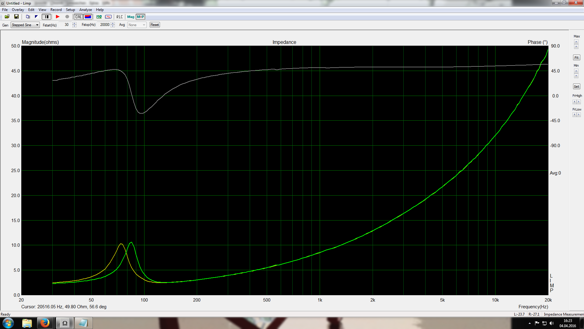

Impedanzkurven richtig interpretieren - Toni H.aus St.K.2 - 04.04.2016
http://share-your-photo.com/c3bd0ed0b0
[Bild: c3bd0ed0b0]
moechte sich mal jemand sich diese Messung anschauen und ein Komentar dazu abgeben? -bitte.
Das ist ein Rockford Fosgate (schlammschieber) in 8" gemessen mit Testgehaeuse.
Die Kurven und der Wiederstand ist sehr gering, an was koennte das liegen?

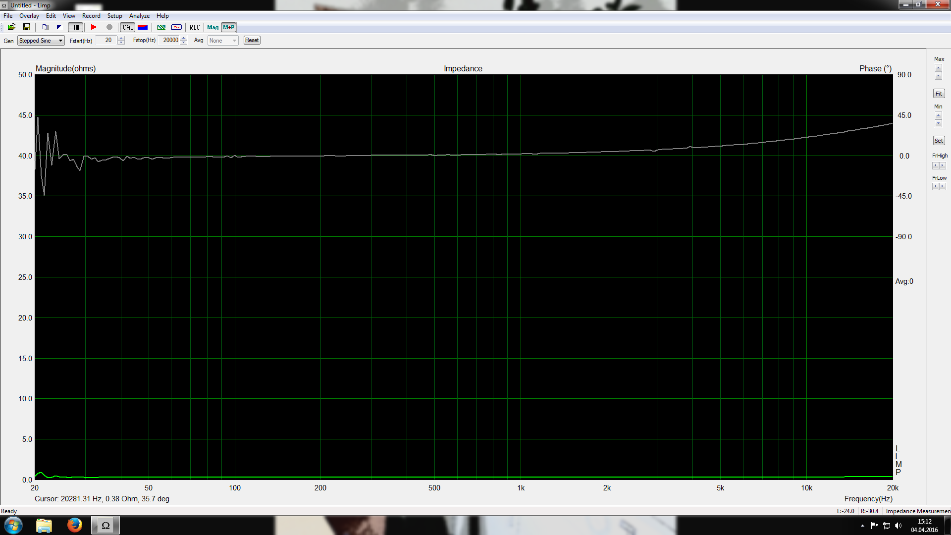

ich habe gerade 4 Wiederstaende gemessen.
0,22/47/2K/10K
alles sehr ueberzeugend - ueberprueft mit einem Uni-T Multimeter.
Das ist die Kurzgeschlossene Messung:
[Bild: wwkgw5pd.png]

Impedanzkurven richtig interpretieren - ton-feile - 04.04.2016
Hi Toni,
ist das ein Car-Hifi Bass?
Da sind 2-Öhmer gar nicht so selten.
Kann also gut sein, dass Du richtig gemessen hast.
Impedanzkurven richtig interpretieren - Toni H.aus St.K.2 - 10.04.2016
Zitat:ist das ein Car-Hifi Bass?
Ja ist einer.
Aber kommt dir der max-wert von 11 Ohm nicht etwas niedrig vor?
Liegt das an dem Impendance-Kontroll-Ring ?
Was heißt eigentlich Klippel-optimiert ?
und warum ist Fs und Qts so hoch ....
Wahrscheinlich ist das Ding noch nicht genug weich geklopft.
Ich hab jetzt das Gehaeuse nach den Parametern in der Anleitung gebaut und fuer meine Beduerfnisse zurechtsimuliert.
Das selbst gemessene hab ich beim Gehaeuse Ignoriert da ich kein Plan habe, wie sich das entwickelt.
Impedanzkurven richtig interpretieren - ton-feile - 10.04.2016
was meinst Du mit 11 Ohm max-wert?
Aus Deiner Messung lese ich bei 10kHz 32 Ohm ab.
Fs und Qts liegen für ein Chassis, das undicht (zB. in der Heckablage) im Auto verbaut wird, genau richtig.
Das Teil ist halt im Heimgebrauch eher etwas für einen Dipol, weil es praktisch in jedem Gehäuse dröhnen wird.
