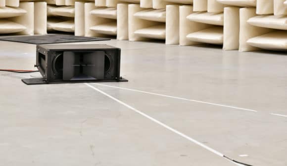

EDIT: Hier noch ein paar Bilder von der Box. Das Horn ist nicht in der Schallwand versenkt.
[ATTACH=CONFIG]72029[/ATTACH] [ATTACH=CONFIG]72030[/ATTACH] [ATTACH=CONFIG]72031[/ATTACH]
Es hat mich irgendwie geärgert nicht zu wissen was von der Messung korrekt und was ein Messfehler ist. Darum habe ich eine wenig genutzte Lagerhalle freigeräumt und noch eine Ground Plane Messung durchgeführt. Die Spitze vom Mikrofon mit Schaumstoff ganz knapp über den Boden positioniert, das Gehäuse zum Mkrofon hin angewinkelt. Abstand zur nächsten reflektierenden Fläche etwa 6 - 7 m in jede RIchtung (also wieder fenstern). Ich wollte erst draußen messen, aber das Wetter ist derzeit etwas unbeständig. Messabstand: 2m
[ATTACH=CONFIG]72138[/ATTACH] [ATTACH=CONFIG]72139[/ATTACH] [ATTACH=CONFIG]72140[/ATTACH]

Messaufbau passt.
Rainer_Zufall schrieb:Der Vergleich der Polarmessungen mit der Ground Plane Messung zeigt gute Übereinstimmung bei 2,8 kHz und 6 kHz (rot markiert). Bei 4,8 kHz, unter2 kHz und über 15 kHz ist eine starke Ähnlichkeit zu erkennen (blau markiert). Der Rest wirkt eher wie Rauschen.
[ATTACH=CONFIG]72149[/ATTACH]
Hier sieht man die Reflexion vom Mic-Stativ am besten zwischen den eingekreisten Bereichen, zwischen ~6 und 13 kHz. Die GPM hat da einen relativ stetigen Verlauf, bei der Stativmessung ist ein konstantes auf und ab zu beobachten. Die Stärke der Welligkeit ist innerhalb des zu erwartenden Bereichs; siehe wiederum B&K Dokumentation zu Beginn der Threadseite - ca. +/- 0,5 dB; bzw. ich hab das mal bei mir nachgemessen, da lag's eher im Bereich +/- 1 dB.
Rauschen aka der Noisefloor der Signalkette steigt in allen Fällen die ich kenne zu niedrigeren Frequenzen. D.h. wenn dann würde man es an der unteren Flanke sehen. Die ist aber sauber. (Bei gefensterten Messungen kann auch ein aggressives Gate die untere Flanke künstlich glätten (Reduktion der Messauflösung), aber in diesem Fall offeriert das Fenster ja eine großzügige Marge.)
Der Rest des Unterschieds ist auf die unterschiedliche Kantendiffraktion der beiden Messmethoden zurückzuführen. Bei der GPM liegt der Lautsprecher ja auf einer Kante; bei der 4pi Messung ist diese bzw. sind beide Kanten frei. Und was über 15 kHz passiert, vergiss es. Erstens hat da schon der Hochtöner sein (für Kompressionstreiber) klassisches aufbrechen, d.h. Resonanzverhalten - das kannst du sowieso nicht weg EQen - zweitens sind da die Wellenlängen im Bereich >2 cm, und daher macht jede kleine Kleinigkeit im Messaufbau was aus.. nicht zu viel drauf geben.
Ich würde sagen, Mission accomplished. Oberhalb von 6 kHz erübrigt sich nun imo jedes EQing. Highshelv, oder negativen Lowshelv drauf, um den prinzipbedingten Abfall zu höheren Frequenzen eines CD-Horns auf Achse auszugleichen, und fertig. Unterhalb 6 kHz würd ich mir ansehen was off axis passiert.. die Welligkeiten dort würde ich nur EQen, wenn sie auf und abseits der Achse gleich bzw. in gleicher Tendenz auftreten.
