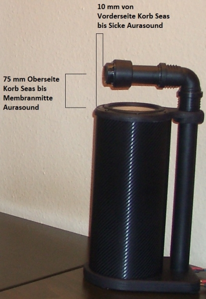

Kommen wir zum letzten Block "Delay/Gain ...". Hier können wir für jeden Ausgang ein Delay (Zeitverzögerung) setzen und den Pegel absenken.
Ein Delay verwendet man z.B. um einen Hochtöner "akustisch etwas auf der Schallwand nach hinten zu versetzen". Das mechanische Pendant dazu wäre eine gestufte Schallwand, auf der der Tieftöner dem User näher als der Hochtöner ist.
Linkwitz verwendet das z.B. bei der Pluto um den Hochtöner möglichst weit nach vorne setzen zu können. Man könnte diesen zwar auch zentrisch über dem Bass plazieren, aber dann "sähe" der Hochtöner mehr vom Bass als angrenzende Fläche und würde nicht so rund strahlen.
[Bild: 060.jpg]
So - das war jetzt das minidsp-plugin 2way-advanced. Kompliziert, unübersichtlich, aber trotzdem brauchbar, wenn man sich mal eingefuchst hat.
