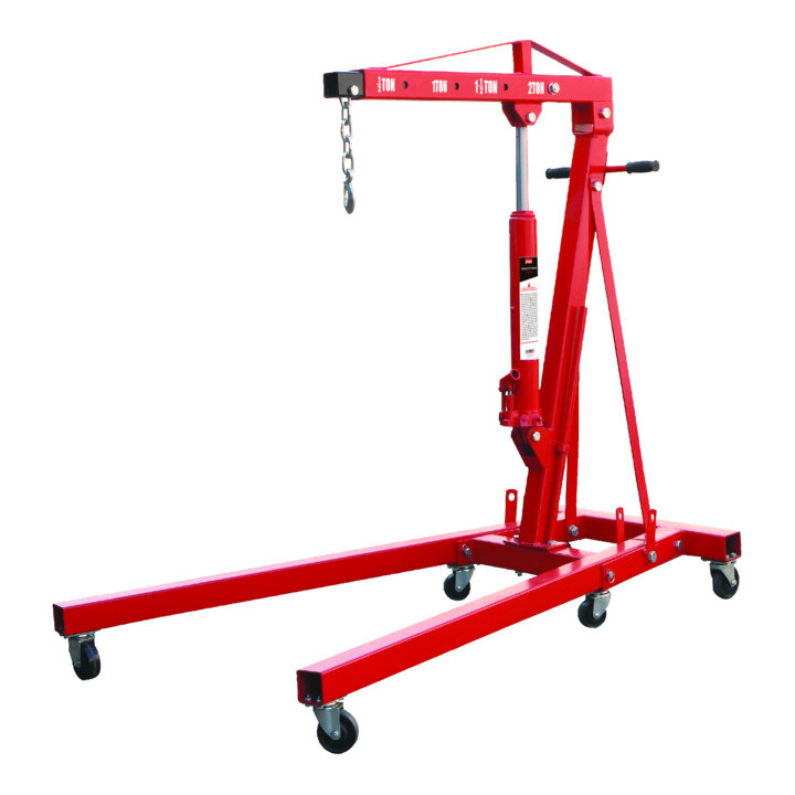

Hallo Christian,
vergiß die Messinggewindehülsen nicht, die Schraubösen wollen Halt finden.
Damit läßt sich deine Box dann ganz entspannt aufstellen.
https://media.contorion.de/media/images/...Qf-xxl.jpg
Wink
