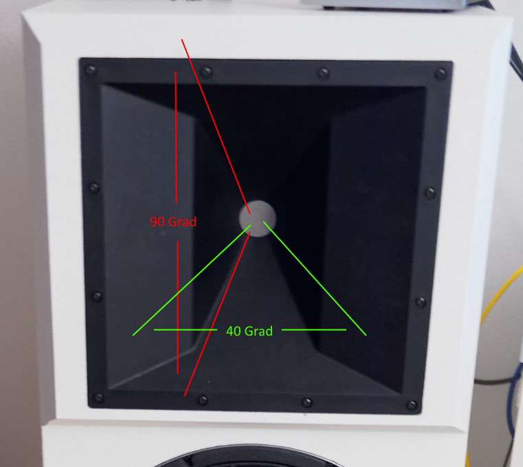

Moin Jogi,
so wie es auf den Bildern in #88 eingebaut ist, strahlt es laut Datenblatt 90° in der Horizontalen und 40° in der Vertikalen ab. Wieso meinst Du es wäre umgekehrt Confused

fosti schrieb:Moin Jogi,
Deshalb
[Bild: 5ahazjet.png]
Moin Smile
Ich zweifele zumindest mal an, dass man durch mechanisches Winkelmessen das Abstrahlverhalten eines Horns ermitteln kann.
Olli
Gruß Olli
Auch moin,
Da man ein Horn durchaus mit Antennen vergleichen kann, sofern die Wellenlängen ebenfalls vergleichbar sind, bin ich mir sehr sicher, dass das Horn horizontal stärker bündelt als vertikal.

Man kann es ja mal messen. Unter einem Messwinkel von 30° müsste es ja bei unterschiedlich gedrehtem Horn schon deutliche Unterschiede geben.

auf der Zeichnung von Jogi sehe ich von oben betrachtet die Schallführungen des Horns (am Hornende Richting Hornmund) rechts und links mit jeweils ca 40-45°, also zusammen einen 'Abstrahlwinkel von ca 90° horizontal.
Vertikal öffnet sich die Schallführung des Horns nach oben und unten jeweils mit ca 20° (von der Seite betrachtet), also mit einem Abstrahlwinkel von ca 40°.
Die Öffnungswinkel am Hornhals kann ich nicht gut erkennen auf dem Bild, meine jedoch, daß die Öffnungswinkel am Hornmund ganz überweigend die Kontrolle der Abstrahlung (oder den Abstrahlwinkel) bestimmen.
Die Kontrolle des Abstrahlwinkels oder Directivity des Horns ist Frequenzabhängig. Wie weit nach unten die Directivity des Horns kontrolliert wied, hängt von der Größe des Hornmunds ab. Unter einer bestimmten Frequenz, also wenn die Wellenlängen groß im Vergleich zum Hornmund werden, kann die Abstrahlung nicht mehr vom Hornverlauf kontrolliert werden. Genau erklärt und dargestellt zum Beispiel hier 'Understanding Horn Directivity Control'. Unter dieser Frequenz kann es dann zum 'Pattern Flip' der Abstrahlung kommen.
Kurz und gut, so wie das Horn eingebaut ist würde ich einen horizontalen Abstrahlwinkel von 90° und einen vertikalen Abstrahlwinkel von 40° erwarten.

Jogi hat wohl recht. Die qudratische Form ergibt sich dadurch das es halt drehbar ausgeführt worden ist. Daher sind die Angleichschrägen recht groß ausgefallen und suggerieren das es so breiter abstrahlt - tut es aber nicht.
Trotzdem ergab sich beim Hören eine sehr schöne Stereomitte mit toller Tiefenstaffelung. Auch in der Breite fehlte da nix. Ob es sich mit gedrehtem Horn dann noch besser anhört muß man ausprobieren.
