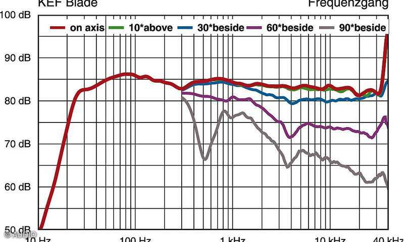

Was aber wenn der Hörer ganz extravagant z.B. eine KEF Blade Two besitzt, hier deren Abstrahlung unter Winkel oder dieser schlicht über einen Breitbänder abhört oder über einen modernen LS mit gleichmäßiger Abstrahlung?
Wurde der Mix auf einem LS wie dem M040 erstellt, ist es kein Problem mit einem Klangregler/Klangwaage den Sound zu optimieren - Mastering-Monitor und Wiedergabe-LS haben ein gleichmäßiges Abstrahlverhalten ohne Sprünge.
Erstellt auf einem klassischen 2-Wege Monitor welche im Nahfeld gerne mal 2-4dB Senken um 2,5kHz (Kantendiffraktion) haben oder im Diffusfeld gehört eine meist heftige, sprunghafte Aufweitung (erhöhte "Schallenergieabstrahlung") im Präsenzbereich besitzen.
Nun muss genau diese Charakteristik der Abstrahlung, welche in den Mix unweigerlich eingeflossen ist, herausgefunden werden und mittels Anhebung/Absenkung bestimmter Frequenzbereiche korrigiert werden um über einen BB-LS oder einer KEF optimal (wie von Toningenieur beabsichtigt) zu klingen.
Ist der Abhör-LS ein klassischer 2-Weger mit sehr breiter oder schmaler Front wird es praktisch unlösbar, denn dann sind Aufweitungen gegeneinander versetzt und nur teilweise deckungsgleich.
Genau deshalb führt kein Weg an auf Achse linearen, gleichmäßig abstrahlenden Monitoren vorbei. Außer man mixt speziell für eine bestimmte Zielgruppe, dann hört man beim Mastering eben gezielt den bevorzugten LS oder Kopfhörer.
