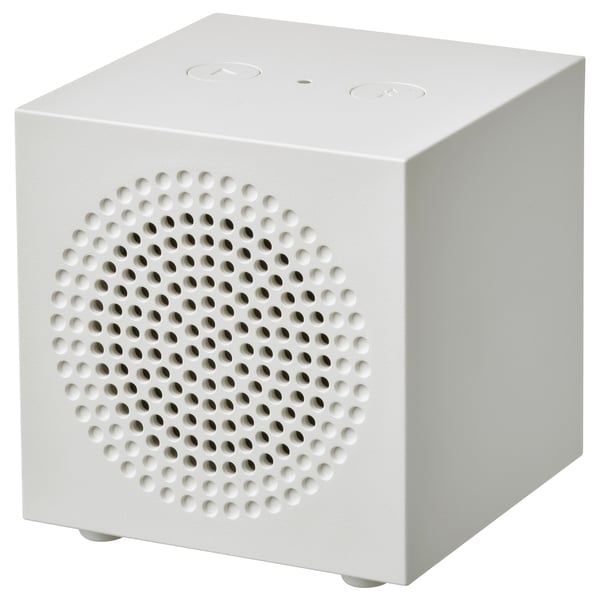

Beiträge: 153
Themen: 19
Registriert seit: 27.07.2020
21 ist nur die halbe Wahrheit
Beiträge: 4.612
Themen: 127
Registriert seit: 09.02.2018
Cooles Teil! Zu schade zum Schlachten.
