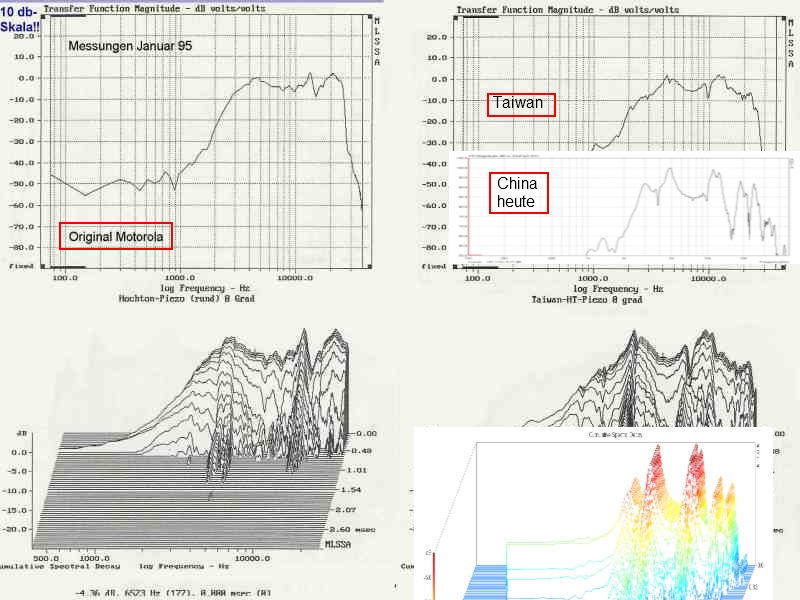

Kaspie schrieb:Diesen Frequenzbereich macht aber auch ein Piezo recht gut.
Nicht wirklich
[Bild: 56fztnxw.jpg]
#20
