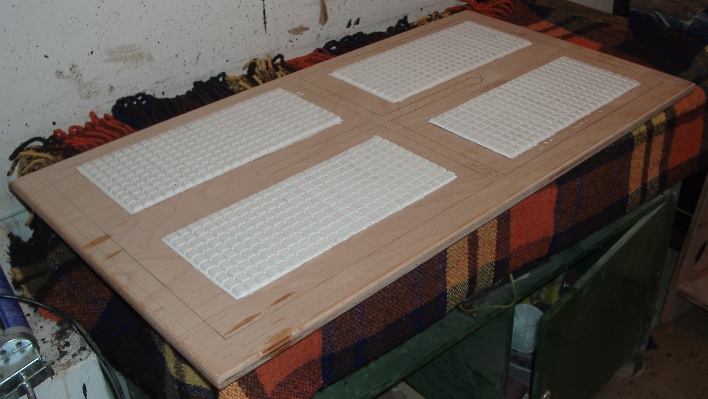

ich hatte das 2008 in meinem Schreibtischsub verbaut.
[Bild: sub2w69_30.jpg]
http://www.uibel.net/bauvor/bv_sub/sub2w69/sub2w69.html
Darauf Nadelfilz zu kleben ist wirklich eine gute Idee, denn bei meinem Sub hörte ich die Kügelchen manchmal rascheln. Rolleyes
Ansonsten wirkt Hawaphon sehr gut zur Beruhigung von Boxenwänden. Ob es den Preis im Vergleich zu anderen Materialien wert ist? Ich hatte das damals bei Strassacker in der Garage gesehen und nach dem Motto gekauft "Ihr habt Hawaphon? Das muß weg, was zahlst? 10 Euro? Gehört dir!" Big Grin
