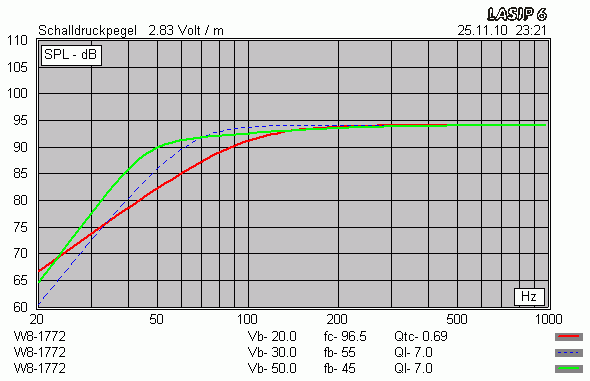

Treiber: Tang Band W8-1772
Hier die Simulationsergebnisse von Hifi-Selbstbau:
https://www.hifi-selbstbau.de/images/sto...ip_SPL.png
https://www.hifi-selbstbau.de/service-a-...listen/374

Der SPL wird mit 94,9 dB im Info-Bereich angegeben, aber in der Grafik sind es nur knapp 75 dB.
Auch die Abstimmung des BR sieht seltsam aus.
Bestimmt habe ich irgendwo einen Eingabe-Fehler drinnen, aber ich finde ihn nicht.
Kann von euch jemand mal bitte den W8 1772 in VituixCAD simulieren und sagen, ob da es auch so aussieht?
