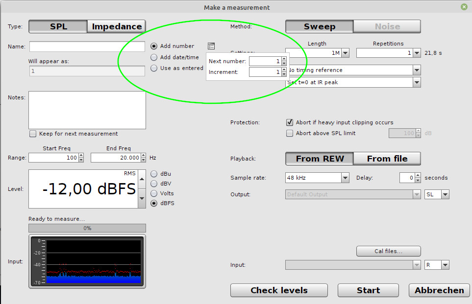

#17
Lauscher schrieb:Ich glaube das ist nicht das richtige ??
[ATTACH=CONFIG]70094[/ATTACH]
Du siehst im Diagramm nahe der 0 dB Linie das Dropdown Menü mit dBFs? Das einfach auf % umstellen, dann bekommt man die Darstellung die man auch in ARTA hat. es könnte dann noch helfen, das auf der Zeitachse passend zu Zoomen, >1sec will man da in der Regel nicht sehen, eher so 15-25 ms.
#18
Hallo Onno,
vielen Dank für Deinen Beitrag.
Es geht im Grunde nur darum festzustellen, ob das M4 (wie das M2) über die XLR-Inputs die Phase invertiert.
Ich habe REW schon vor einer Weile installiert, aber bisher nur zur ASCII Formatwandlung genutzt.
Jetzt werde ich doch mal die M2 dranhängen und mich durch das Setup frickeln.
Viele Grüße und einen schönen Sonntag
