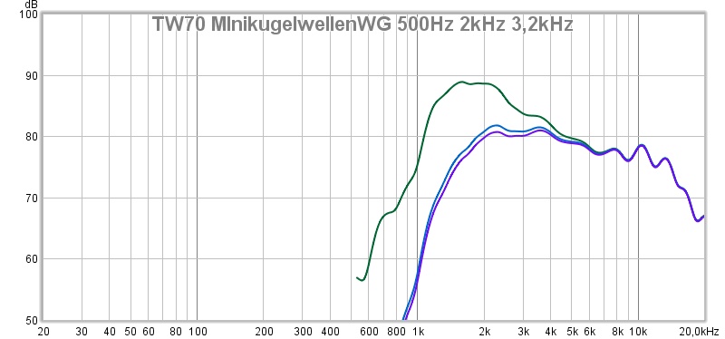

Na hier ist ja was los  Interessante Diskussion zu "Chassis-Materialien". Ich kann hierzu noch mit ein paar Messungen beitragen. In grün die beiden EAD100HD und in rot zwei Visaton B100:
Alle Chasssis eingebaut in 30cm breite Schallwände. Gemessen wurde auf Achse 20cm vor dem Chassis. Ich finde es erstaunlich, wie ähnlich die beiden in der Grundausrichtung sind. Erstaunlich auch wieder einmal die hohe Fertigungsqualität = niedrige Toleranz bei den beiden Visatönern.
Ich finde trotzdem (Vorsicht: Subjektiver Höreindruck):
- Der EAD100HD hat einen "Eigenklang", schon "metallisch" aber eher "kehlig" im Stimmenbereich und er schafft eher eine Raumillusion. Ich mag das ja grundsätzlich.
- Der B100 klingt einfach komplett neutral, nicht langweilig, schon dynamisch, aufgrund des ansteigenden Frequenzgangs auf Achse natürlich eher "spitz" oder "scharf" aber nicht "metallisch".
Und ich bin auch überrascht, wenn man mit dem Sperrkreis arbeitet, dass man auch kleinste Veränderungen im 1-3db Bereich ohne große Mühe wahrnehmen kann und sie wirklich wesentlichen Klangeinfluss haben. Deshalb ja auch die Idee der Feineinstellung mit den Potis.
