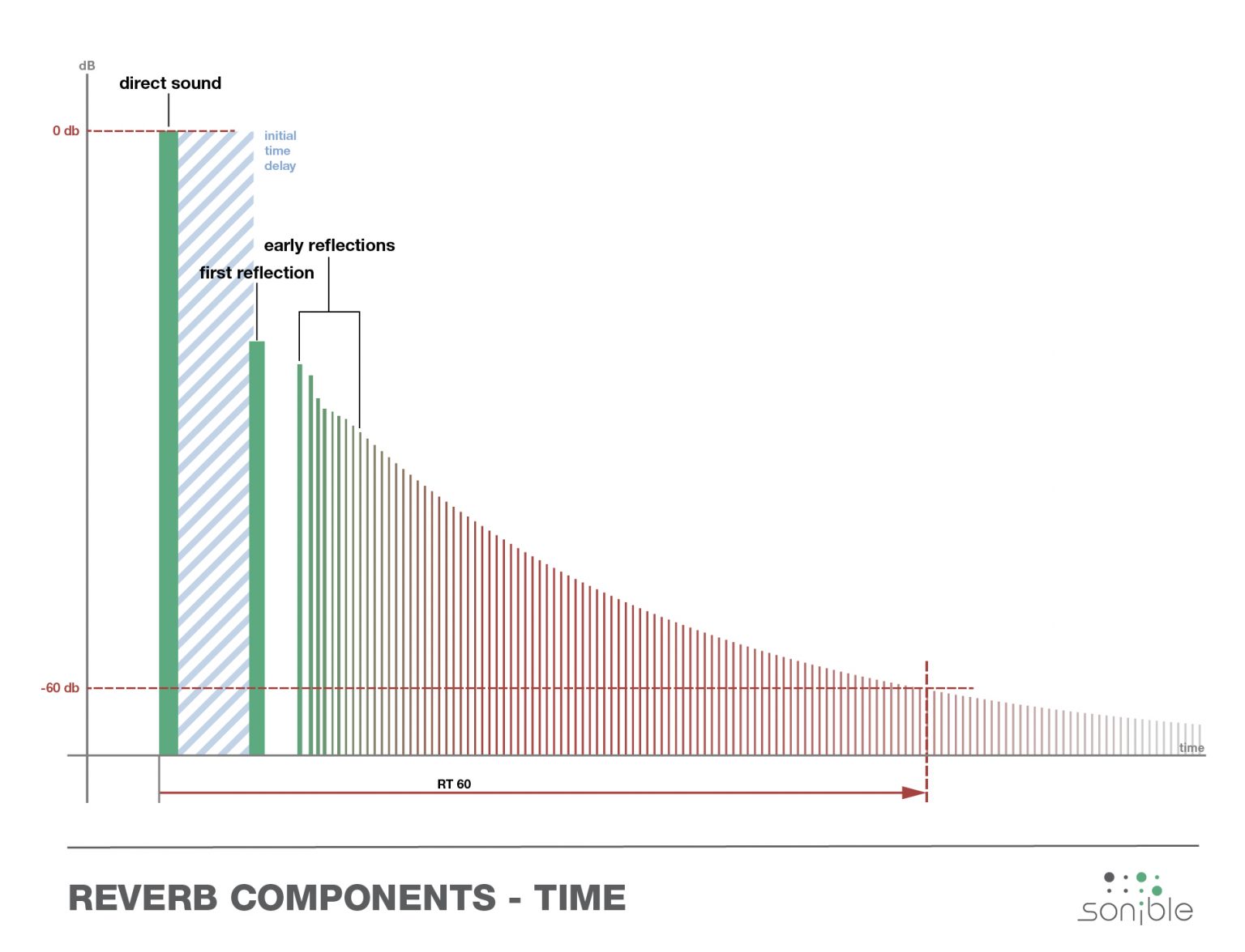

(19.12.2025, 19:12)diplo schrieb: Kohärent zur bekannten Aussage, schmale Räume klingen breiter (Reflexionsschale) breite Räume klingen schmäler
Das habe ich bisher noch nicht gehört und es ergibt auch irgendwie wenig Sinn.
Wenn ich will, dass eine Stimme im Mix 'groß' klingt, dann erhöhe ich die Zeit für "first reflection" und "early reflection"
Durch die größere Verzögerung wird psyhoakustisch ein größerer Raum erzeugt.
https://www.sonible.com/de/blog/bestandteile-hall/
Was natürlich stimmt, ist das in einem breiten Raum das Lautstärkeverhältnis zwischen Direktschall und Reflektionen ein anderes ist, als in einem schmalen Raum, in dem die Early Reflection tendenziell besser hörbar sind.
