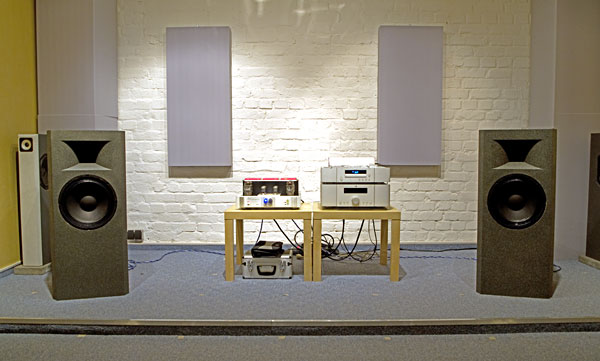

wir haben gerade die HighLive aufgebaut (Photo Mitte) und ein Setup für unseren kleinen Hörraum entwickelt (Hintergrund ist der Besuch von Hovenbitzer2, s. Thread im Audiotreff).
[Bild: messefam_09.jpg]
Wer sich auch für das Konzept (bzw. generell DSP-aktivierte Lautsprecher und wie man die einmisst) interessiert kann am Freitag ab 17:00 Uhr mal bei uns in Köln vorbeischauen (möglichst mit vorheriger Ankündigung direkt hier oder per PN). Die Bitte wäre nur, eure Eindrücke (positiv oder negativ) z.B. hier im Forum zu schildern - damit die Anderen auch was davon haben [Bild: wink.png]
Wer von weiter anreisen muss, die HighLive aber unbedingt mal hören will bitte per PN melden - vielleicht geht Samstag auch was (bei entsprechender Nachfrage).
Leider ist es recht aufwändig die "Theke" in den Hörraum zu wuchten, so dass die Gelegenheit nicht allzu oft gegeben ist.

Oh fein, na dann viel Spass bei Eurer Aktion mit der Theke und den Kisten, die sehr nach Leisesprecher ausschauen :p

Vielleicht noch ein paar Infos zum "Leisesprecher" HighLive:
# 38er Bass P-AUDIO (oben)
# 38er Passivstrahler (unten)
# 1.4" Treiber BMS
# Horn 18sound XT1464
# Wirkungsgrad Bass 96 dB/W/m
# Max. Schalldruck 120 dB/1m bei 250 Watt > 70 Hz (113 dB @ 50 Hz)
# Trennfrequenz akustisch 1100 Hz/LR24
# DSP-Weiche ALTO MaxiDrive 3.4PC
# Endstufen IMG-STAGELINE STA-322 (Bass, 2x 300 Watt) / STA-162 (High, 2x 150 Watt)
Chassis ca. 500 €/Seite
Elektronik ca. 600 €/Seite

Hä? Also bei mir passt das mit der Zeit.
Übrigens sehen die Boxen sehr interessant aus.
