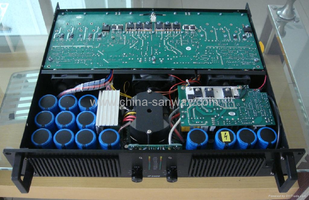

Davor würde ich abraten... Aber wenn du es tust, dann zieh den Stecker, mach die Fenster auf und lüfte erstmal gut, wenn die hochgehen...
btw: Ich hab die Endstufe gefunden, bei der ich mich erinnern konnte, dass sie nen dickeres Netzteil drinne hat... Zumindest hat sie eine größere Zwischenkreis-Kapazität und einen besseren PM Kern für den Trafo.
Das ist die Endstufe FP6000q
