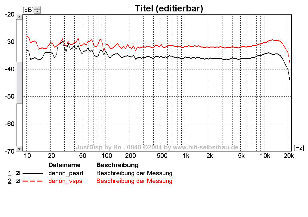

eltipo schrieb:Hi Chris,
Wie genau und vor allem wiederholgenau sind die Ergebnisse denn?
Hast du mal ne Grafik zum Anschauen da?
Es ist sicher nicht die Lösung um High End Messungen von Geräten / TAs zu machen. Mir reicht aber das Ergebnis völlig um mein Gebastel zu optimieren.
Hier mal der Vergleich eines Denon DL 103 R an zwei verschiedenen DIY Phonostufen, der gehörte Anstieg im Bassbereich der Pearl Phonovorstufe ist schön zu sehen:[Bild: fgang_pearl.jpg]
Grüße Chris
