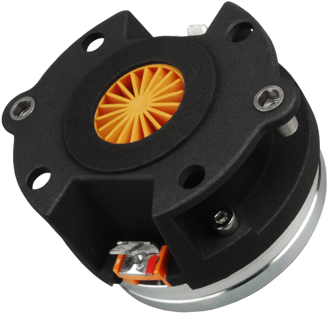

Der D2 Treiber besteht aus zwei Ringradiatoren (für je das gleiche Frequenzband, also nicht zwei Wege Koaxial) à la BMS in Gegentaktanordnung. Es hat aber scheinbar noch ein diverse andere Details, ausser der Gegentaktkonfiguration, die ihn von den BMS unterscheiden. Vertragen soll er 200 Watt, was für Heimanwendungen ausreichen dürfte.
Original BMS mit JBL Logo drauf haben sie übrigens auch schon eingesetzt.
Bei der M2 z.B. sind die Schwingspulen in Serie geschaltet und das Ding hat dann 32 Ohm.
Die Daten der 2216Nd Treiber dürfen sich sehen lassen. Sind zwar nicht ganz billig aber immer noch weniger als die Hälfte von einem TAD. Könnte also eine gute Wahl sein für etwas wie eine Kinoshita Kopie.

auch interessant ist der AXI2050:
https://www.prosoundnetwork.com/gear-and...ion-driver
#39
Hallo Thomas,
der Celestion ist wirklich sehr interssant .... aber nur OEM.
Man muss wahrscheinlich 1000 Stück abnehmen .... ich würde sofort 2 nehmen ... wer braucht die restlichen 998 Big Grin
