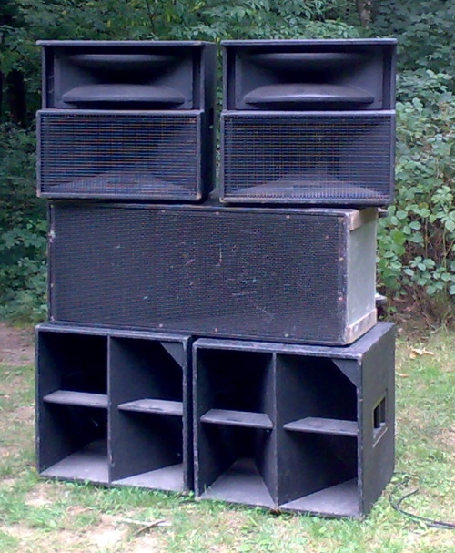

Hab das Mitteltonteil mal eingescannt.
Angehängte Dateien
.pdf   Stageboss_Mid.pdf (Größe: 421,35 KB / Downloads: 114)
#23
Super dank dir?
Meine Idee ist den Eminence Beta 10 CX zu verbauen.
Ich würde die Kiste halbieren so das ich nur einen Treiber einsätze.
Die Frage ist nur,ob der APT50 Hochtöner da noch mitspielt!?
Gruss Gino
#24
Einen Coax würde ich da nicht verwenden.
Bau dir lieber so ein Top wie bei der Klotz Mikro PA
[Bild: cnrn95mt.jpg]
#25
Ja der Vorteil wäre das es hat schöne Kompakt ist.
Das ganze sool ja nur bei bedarf mal als PA herhalten.
Sonst ists bei mir im Höhrraum.
#26
@alex:
Könnte man den SPA38-PA Hochpassfiltern bzw. macht dass Sinn?
Der kommt ja in CB um die 100liter bis knapp 50HZ runter.
Das Volumen kann das gleiche bleiben,sollte halt bis 40hz runter spielen.
Habe auch noch zwei 15 Zoll PassivMembrane überWink
#27
ich wollte nochmal die Idee in den raum werfen, dasMitteltongehäuse zu halbieren und einen Eminence Beta 10 cx einzubauen.
Eventuell könnte man die Rückkammer noch mit nem BR-Port versehen um einen Hybrid draus zu bauen.
was meint ihr?
