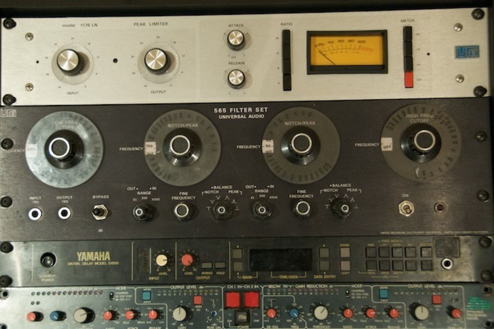

Moin Sven,
Also mir gefällt das Gehäuse. Du hängst Dich da ja wirklich voll 'rein. :danke:
Ich kann mir das super mit einem Potiknopf wie bei den alten Urei 565 EQs vorstellen.
http://medias.audiofanzine.com/images/no...-11708.jpg
#36
ton-feile schrieb:Moin Sven,
Gebongt! So in die Richtung wars auch gedacht - vielleicht noch eine winzige Spur noch mehr Retro. Beim Bürklin gibts Skalenscheiben aus Alu für nen Euro. Die Frage ist nur, ob man es am Ende auch so richtig Oldschool hinbekommt. Das finde Ich gar nicht so einfach, denn das kann dann schnell gekünstelt modern und billig aussehen aber ich versuchs mal....Die Knöpfe links oben auf dem Bild könnte ich übrigens herkriegen.
Die Idee mit dem analogen V-Meter find ich prima Michi! Da muß ich mal schaun ob und wo ich da was schönes und preisgünstiges mit Beleuchtung herbekomme, oder wisst Ihr vielleicht woher die Anzeigen zu beziehen sind? Vielleicht alte Orginalersatzteile? Im Album hab ich mal ein möglicherweise passendes Teil hinterlegt. Gibts in der Bucht und Kostet 12 Schnecken extra...aber mit weisser LED?
Das Gehäuse ist ein feriges unlackiertes Hammondgehäuse aus 1.5 mm Alu wo man ein paar Löcher reinbohren muß. Ist also zügig zu machen und die Bohrungen bereite ich natürlich vor, damits für alle so richtig auf die Schnelle geht.Smile
Thomas: Was meinst Du mit Deiner diy Anmerkung genau?
AUDIY LIFE auf YT
