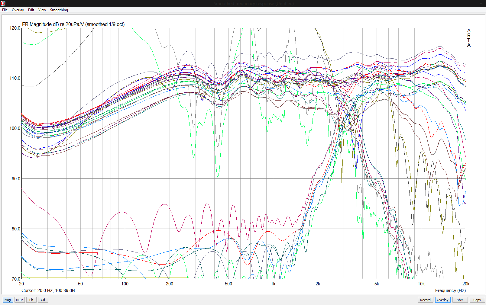

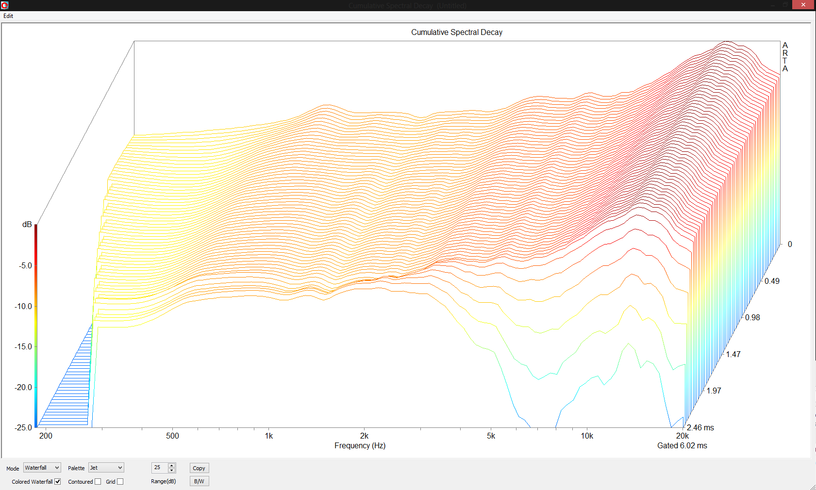

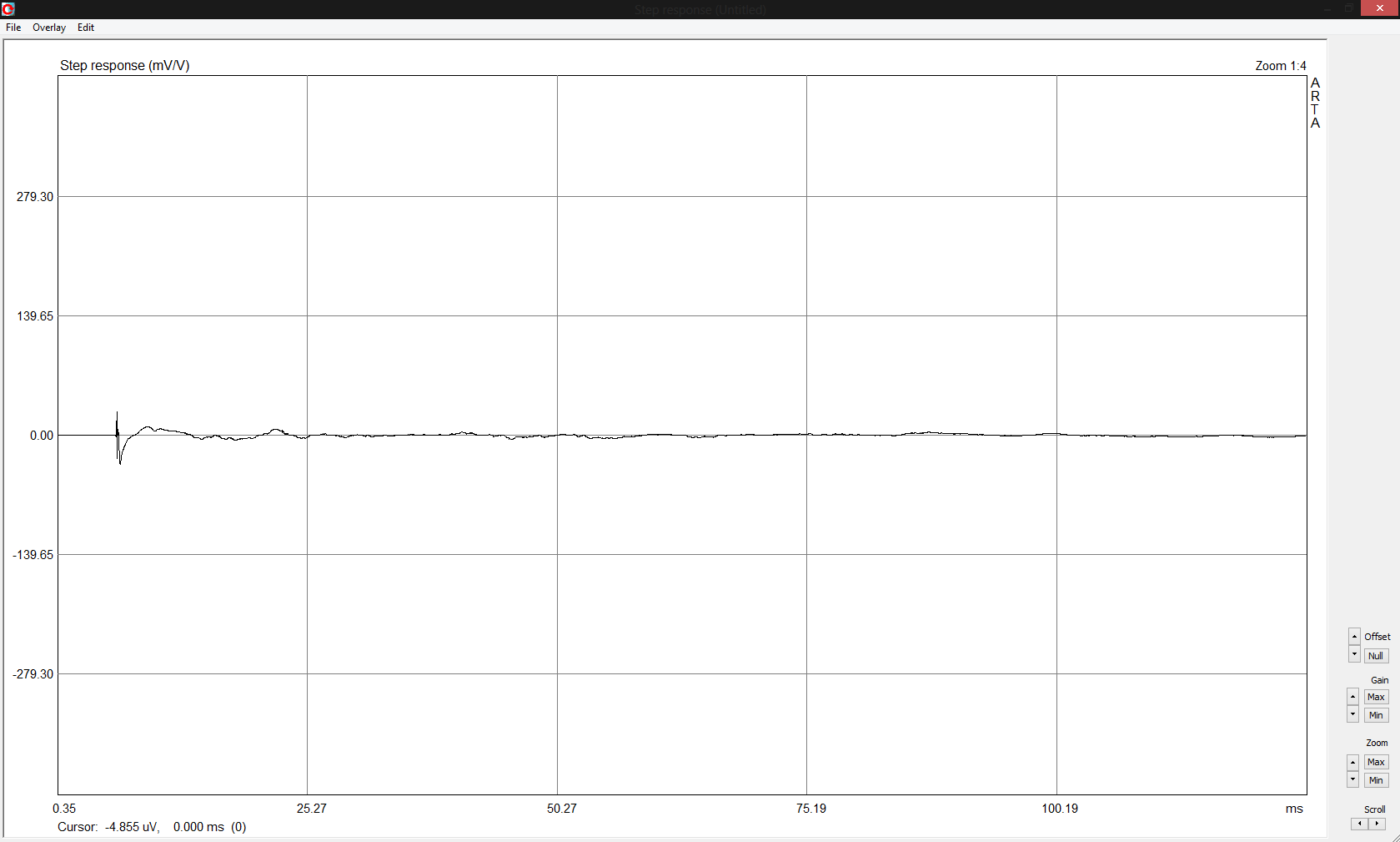

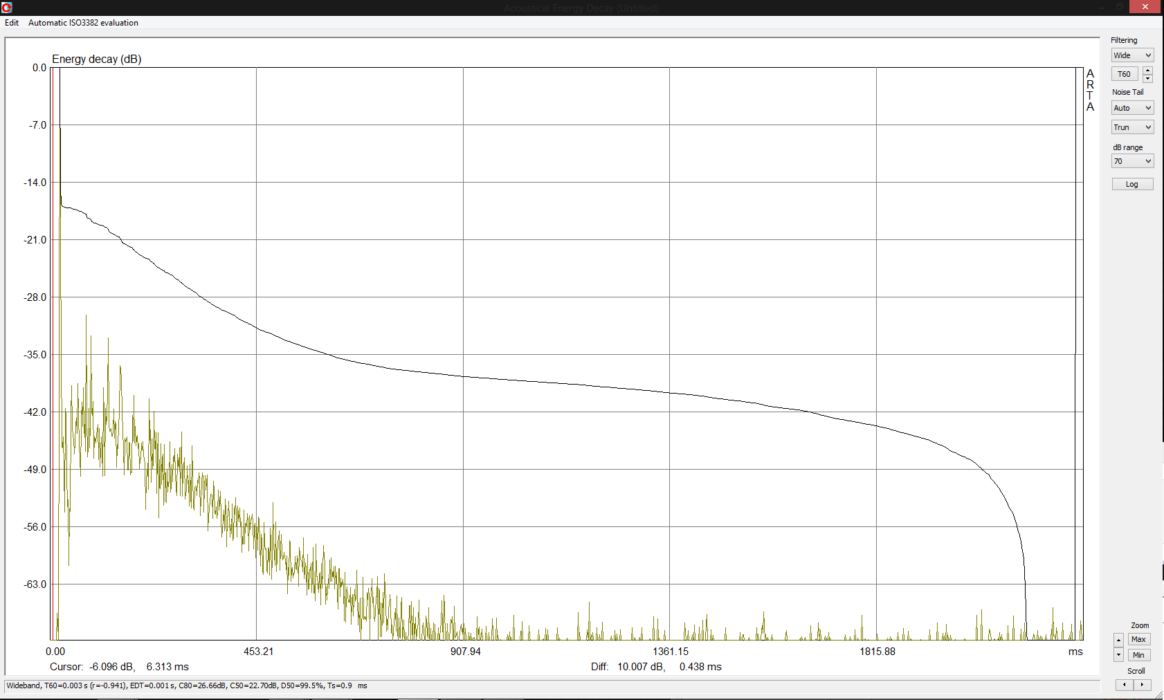

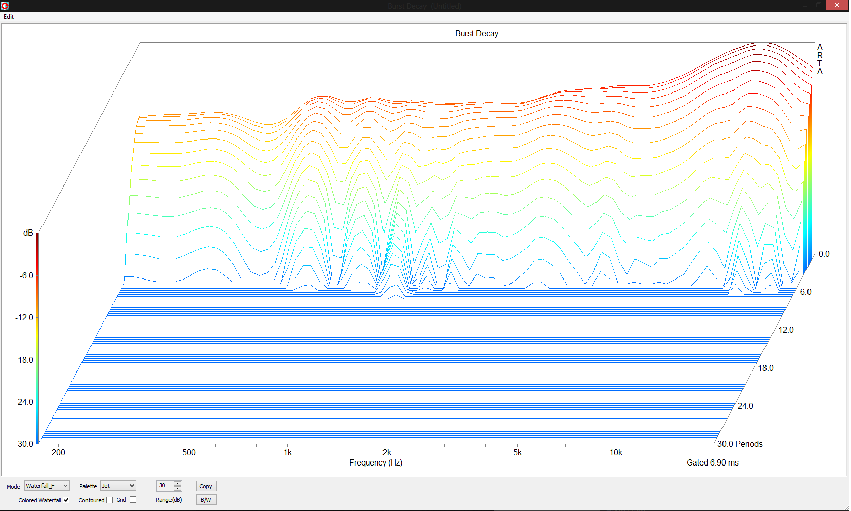

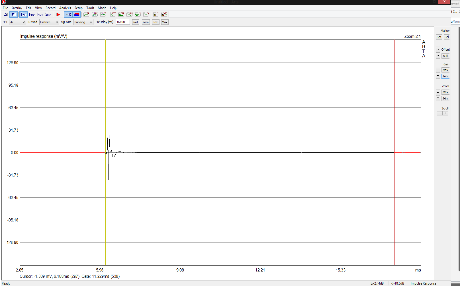

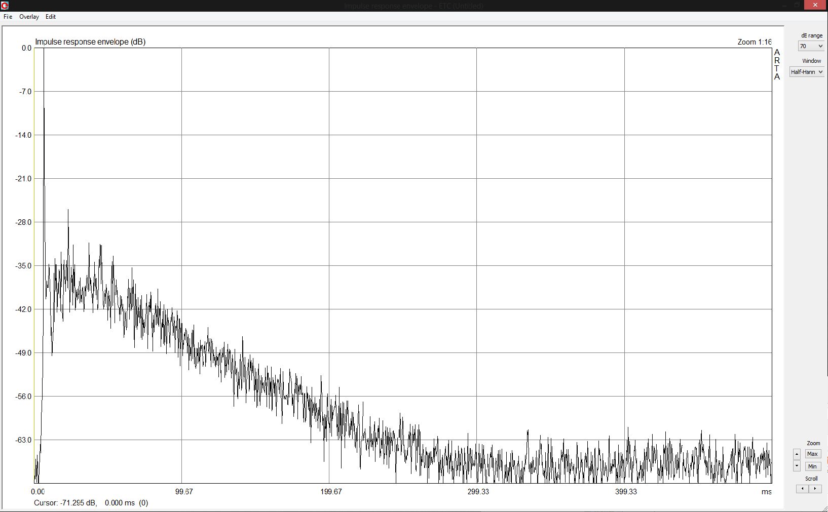

#82
[Bild: wroy86nm.png]
[Bild: r4hkwste.png]
[Bild: gxgredra.png]
[Bild: jkqsz5fk.png]
[Bild: z3ldengb.png]
[Bild: 4k7hjfd5.png]
Gruß Patrick

Das mit dem Port wurde mE durch diese Messungen ausgeschlossen:
PK2300 schrieb:Rot ist mit komplett verschlossenen Port
Grün ist mit wenig Dämmung
und Blau ist mit über die hälfte des Gehäuses mit Dämmung
[Bild: lmz9l68y.png]
...Die 900Hz Geschichte kommt da wohl nicht her, und die 2,5kHz-Senke (auf die sich meine Aussage bzgl. Kantendiffraktion bezog) war Abstimmungsbedingt.
Um 3,5-5kHz haben wir ein bischen Kantendiffraktion, aber mE völlig unproblematisch.
Mir gefällt das Alles ziemlich gut. ... Gute Treiber, eine wohl überlegte Schallwandgestaltung und als Herz eine Alex´sche Weiche Big Grin

Habe was gefunden, meine alten messungen, das sind 2 SPH in 45L BR
Der knick von der Eigenresonanz bei 900Hz, bei 2,5KHz die Senke und von 2,5 bis 5KHz ist die gleiche Karakteristik zu erkennen.
[Bild: arta-11-fr_466810.png]
Gruß Patrick

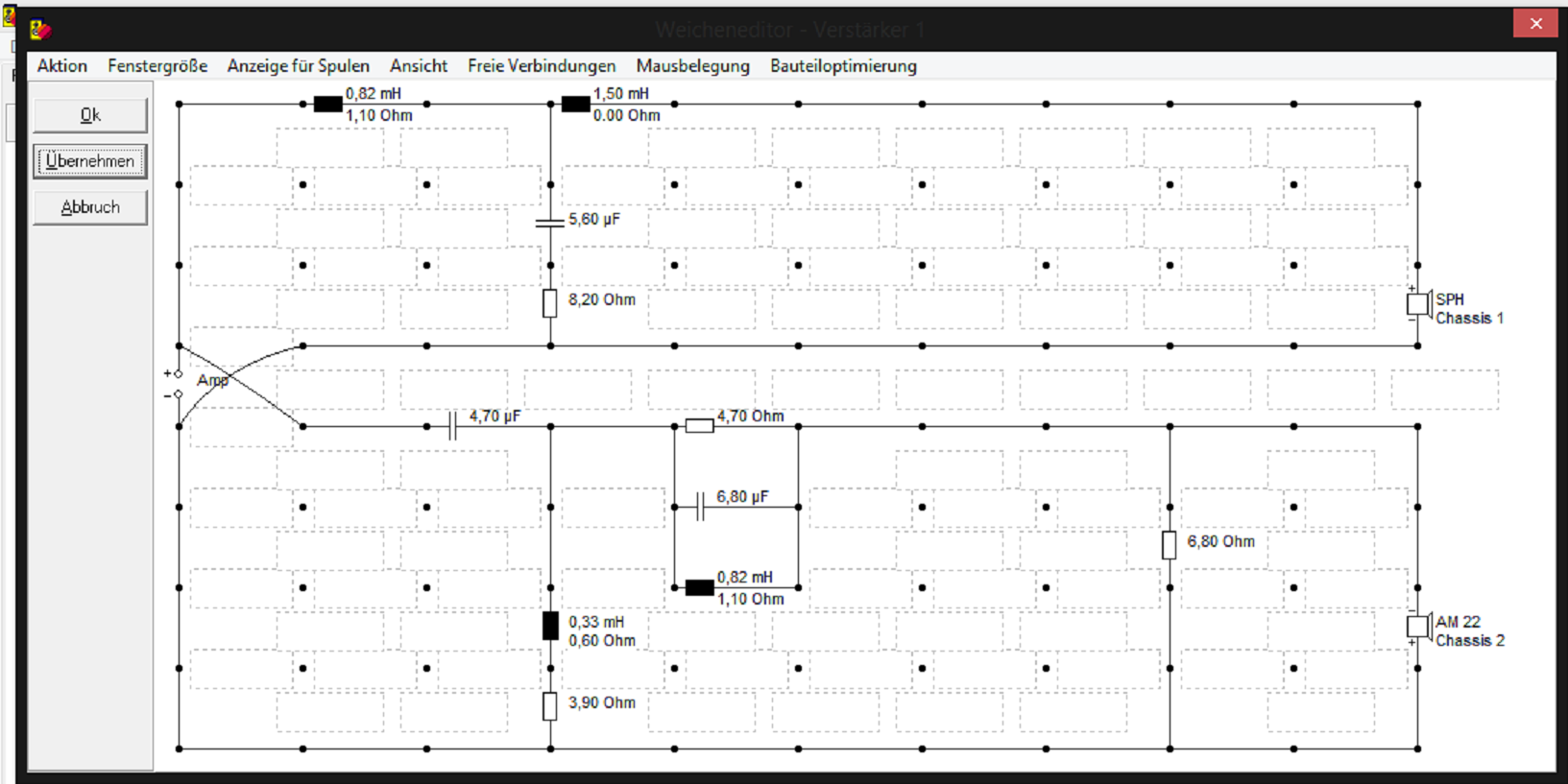

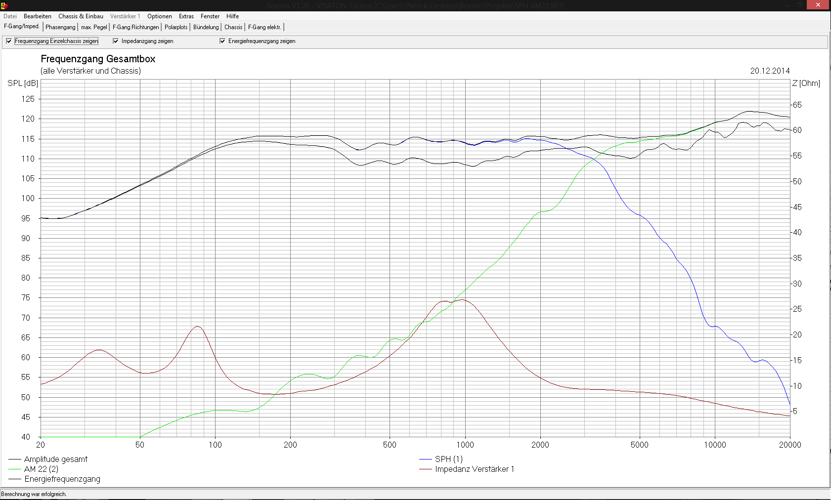

Würde Theoretich auch diese Weiche fuktionieren, die Phase past laut Simu sehr gut, habe nur leider nicht alle Bauteile da um sie zu testen?
[Bild: mcfmgujr.png]
[Bild: 3zpnf6hk.png]
SPH-AM22 von PK2300(1).BPJ
Edit: durch die Flachere Abstimmung erhoffe ich mir, mehr deteils vom AMT beim übergang.
Gruß Patrick

Hallo Patrick,
viele Weichen-Varianten würden sicherlich recht gut funktionieren - das musst Du dann halt probieren. Dafür würde ich aber erst das Gehäuse entsprechend fertig bauen und dann beginnt das "Feintuning". Die hier in BoxSim gezeigten Simus sind halt nur "Vorschläge" und sollen Dir als Ausgangsbasis zur Entwicklung einer für Dich brauchbaren Weichenlösung verhelfen.
Auch ich hatte ein wenig mit der BoxSim-Datei von Alex gespielt, dabei habe ich weitestgehend Standardwerte verwendet... Es ergaben sich für beide Chassis 18dB-Filter bei gleichpoligem Anschluss (siehe Anhang). Ist für Dich vielleicht auch eine Ausgangsbasis - mehr aber auch nicht.
LG Micha

Moin Patrick,
ich habe zwar etwas Zweifel, ob die Simu so 100%ig verlässlich ist.
Ich bin aber einfach mal hingegangen und habe etwas an der Weiche gefeilt. Hier zunächst mal Deine Daten aus der Simu, die ich mit anderen Anzeige-Optionen dargestellt habe, damit die Details besser zu sehen sind:
[Bild: picture.php?albumid=629&pictureid=20247]
[Bild: picture.php?albumid=629&pictureid=20246]
Die Trennfrequenz lag mir tendenziell noch zu tief und der Verlauf des AMT hat mir nicht so gefallen. Daher habe ich mit etwas weniger Bauteilen mal einen anderen Zugriff versucht:
[Bild: picture.php?albumid=629&pictureid=20249]
[Bild: picture.php?albumid=629&pictureid=20248]
Die Trennfrequenz rutscht dabei deutlich nach oben und ich habe ein paar Bauteile eingespart. Die Flanken sind etwas symetrischer. Du hast zwar geschrieben, dass der AMT mehr Energie in den Raum pusten soll, aber es könnte auch sein, dass der SPH etwas 'farblos' wirkt, weil der AMT da zu Viel des Guten produziert. Du hast in meiner Simu ja auch die Möglichkeit, über den Spannungsteiler den HT noch zu 'ziehen'.
Ich habe auch die Erfahrung gemacht, dass Boxen etwas sauberer und entspannter klingen, wenn sie im Bereich der Trennfrequenz gut funktionieren. Was Da im Superhochton passiert, würde ich nicht überbewerten. Letztlich spielt da auch der Raum eine Rolle, wie ein Anstieg oder eher linearer Verlauf im HT dann wirkt.
Unter Winkeln darf man sich das bei beiden Simus nicht wirklich anschauenRolleyes. Aber es sind eben keine Visaton Chassis, sodass ich darauf nicht zu viel geben würde. Das würde ich dann am Objekt messen oder vorher Winkelmessungen machen und mit Xover daran arbeiten.
Viel Erfolg

Also mit dem AM 22 bin ich mega glücklich, schade das das nicht mit dem SPH wie die Faust aufs Auge past, den den SPH höre ich auch gerne zu. Ich denke irgendwann wird der SPH gegen einen 5er TMT ersetzt! was allerdings noch was dauert.
Also aus dem 1001 versuchen, ist mir aufgefallen, das oft ein flacher anstig des AMT vorteilig ist. Das bestätigt ja so ein bischen die geschichte mit dem Energie verlauf.
Getrent wird ab 3,5kHz mit einem ausgewogenen Energieverlauf/Abstrahlverhalten und die Phase sollte halbwegs passen.
das sind glaube ich 47 messungen, irgentwann habe ich sie nicht mehr gelöst sondern nur ausgeblendet, da fehlen locker 50 messungen Big Grin
[Bild: jxnmnwvv.png]
Gruß Patrick
