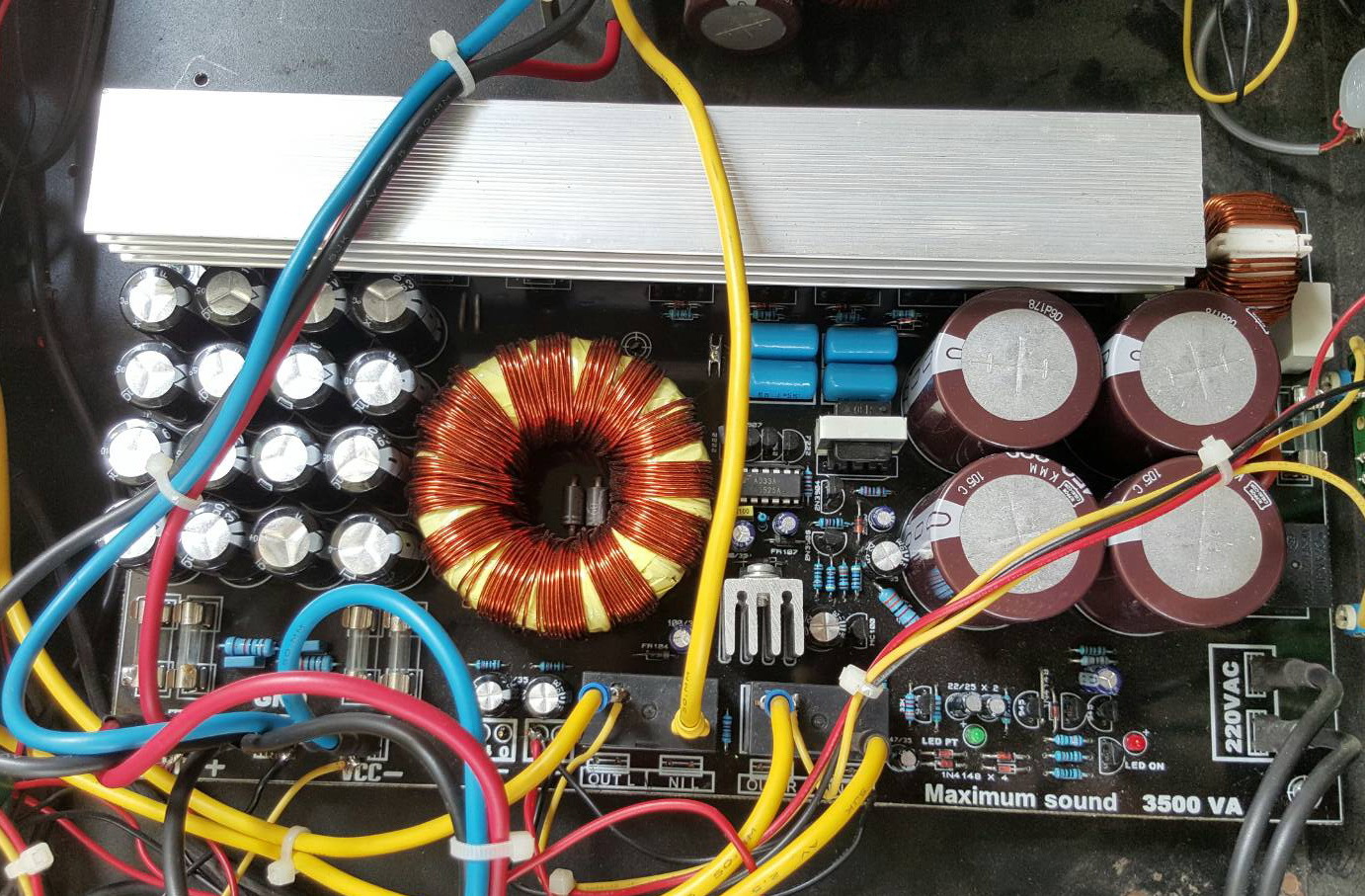

ein Detail bei dem 3,5 KW Thai-SMPS halte ich aus Sicherheits-Gründen ( mal wieder :mad: ) für sehr-sehr bedenklich.
[Bild: picture.php?albumid=558&pictureid=26882]
Großes Bild: http://abload.de/img/smps-hf-rkthpk9h.jpg
Primär- und Sekundärwicklung des HF-Ringkerntrafos sind ohne Isolierung ( elektrische Trennlage ) direkt übereinander gewickelt worden :eek:
:rtfm: Wohlgemerkt: Die Primärwicklung führt fast 400 Volt / mit 100 Khz Wechselspannung !!!.
Bei einen Wicklungsschluß zur Sekundärwicklung, ist das extrem gefährlich :thumbdown:
So wie hier zu sehen , sollte es eigentlich gemacht werden.
Aufgrund der erheblichen Sicherheitsmängeln ALLER Thai-SMPS, die ich auch schon weiter oben im diesem Thread, kritisch erwähnt habe, kann man eigentlich nur vor diesen Thai-SMPS warnen :denk:
Einfach nicht kaufen die Dinger..?
