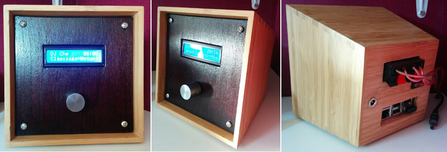

So, hier also wie versprochen ein paar Bilder...
Radio aussen:
[Bild: aussen.jpg]

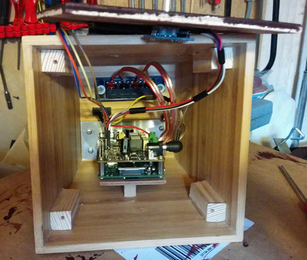

Radio innen:
[Bild: innen.jpg]
Hier sieht man auch ganz gut, dass auf dem Raspberry noch eine Platine steckt, auf der sowohl DAC als auch Verstärker sitzen. Auch die Stromversorgung für den Raspberry läuft über diese Platine. Als Ausgänge habe ich also keinen Line Out, sondern nur den Speaker Out auf der Platine, der dann an das Terminal auf der Rückseite geführt ist. Daher auch die Frage nach einem Subwoofer-Modul mit High-Level-Eingang. Die billigen 2.1 China-Verstärker scheiden deswegen leider aus, sonst wird am Ende wieder ein komplett neues Gerät draus... (und das wäre dann schon das dritte, der erste Entwurf steht auch noch halbfertig hier rum...)

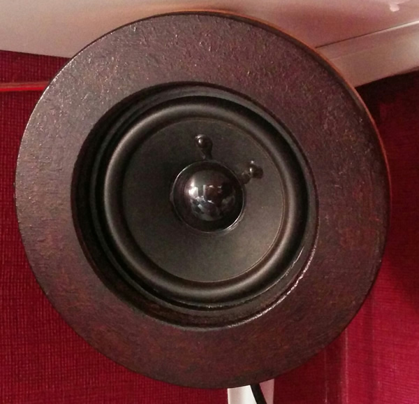

"Satellit" vor vorne:
[Bild: speaker_front.jpg]
Und von der Seite:
[Bild: speaker_seite.jpg]
Der FRS8 füllt das kleine Schüsselchen praktisch voll aus, es war grade noch Platz für ein bißchen Sonofill, aber auch nicht wirklich viel... klangtechnisch natürlich äusserst ungünstig, der "Niedlichkeitsfaktor" war wie gesagt bedeutend wichtiger als der HIFI-gerechte Aufbau... Dummerweise läuft das Ding jetzt ständig und ich ärgere mich konstant über den Kofferradio-Klang... aber nochmal: meine Frau ist jetzt schon glücklich. Und ich würde mich über jedes kleine Stückchen Tiefgang freuen, es geht absolut nicht darum, eine vollwertige Hifi-Anlage oder ein Heimkino-Set daraus zu machen... vielleicht fällt ja doch noch jemandem ein passender Bausatz ein, den man teilen und auf 2 Gehäuse splitten könnte. Damit habe ich dann natürlich immer noch kein optimales Gehäuse für den FRS8 und bin wahrscheinlich meilenweit entfernt von einem "guten" Frequenzgang, aber das würde ich in diesem speziellen Fall dann mal vernachlässigen... Hab mittlerweile sowieso schon gelesen, dass ich den FRS8 durch den rückseitigen Einbau kräftig versaut habe, von daher hab ich nix zu verlieren... :p
