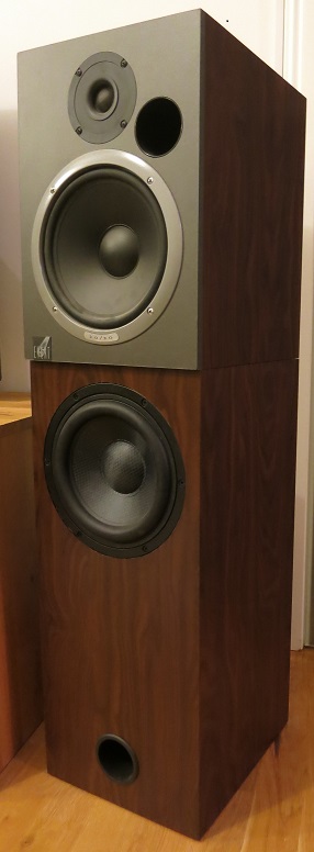

Hier ein Bild von dem, was ich mal gebaut hatte:
http://recording.de/uploads/newbb/1f4715...774e47.jpg
Inzwischen weiß ich, dass das BR-Rohr nicht zu tief sitzen sollte.

Die einfache Gehäuse-Variante:
Ich würde 19mm MDF nehmen. Die Front evt. 22mm MDF.
Dann bräuchtest du ungefähr alle 20cm eine Querstrebe.
Die inneren Wände kannst du natürlich auch mit Dämm-Matten bekleben. Wichtig ist, dass die Luft sich zwischen dem Chassi und dem BR-Rohr frei bewegen kann.
