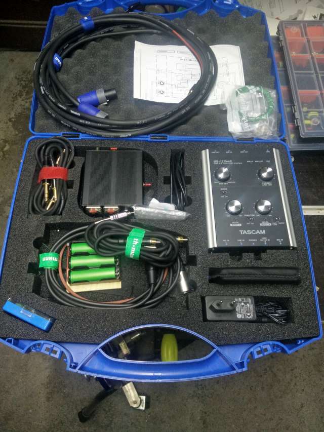

Ähm, geforscht nicht direkt mit dem EKET. Ich hab zwei Ekets hier im Päckchen stehen als ich auf ebay ein gut erhaltenes Beovox Gehäuse mit genau 20 Litern netto gesehen und fürn schmalen Taler erworben habe.
[ATTACH=CONFIG]45711[/ATTACH]
Damit hab ich mir dann das Schneiden und Fräsen erspart Wink
Hab die BG20 erstmal solo mit Sperrkreis in die Beovox reingeschraubt und ein bisschen eingerauscht. Klanglich: Das kann man auf die Schnelle so machen. Der Bass ist nicht tief, aber fest (oder so...). Nur außerhalb der Achse vermiss ich dann doch etwas Glanz in den Höhen (obwohl ich über 14kHz nix mehr hör').
Derzeit spielt der FRS 5X mit der Weiche vom Klang und Ton CT285 da drin und das gefällt mir schon deutlich besser.
Mit dem Gehäuse und dem BG20 hat man ne Spielwiese, wo man den FRS 5X, den TW6NG, den TW70 ausprobieren könnte. Das Dayton H08RW mit dem MRD 34PA hab ich schon bestellt, das kommt als Nächstes. So ähnlich wie Hannes das mit seinem Hörnchen über der Blumenvase macht.
Den schönen klaren Quader vom Eket mit einem Hörnchen zu zieren, finde ich -rein äußerlich- inzwischen nicht mehr so reizvoll. Wenn ich da weitermache, würde ich eher einen Coax reinschrauben (vielleicht den SB Acoustics SB16 PFC25-4 oder ein PA-Teil?)und ein schönes orangefarben abgestimmtes Gitter davor - so wie bei den Marshall Boxen.
Leider sind meine Gedanken und Projektideen immer viel schneller als das, was ich dann umgesetzt bekomme.Rolleyes Ist vielleicht ja auch besser so für den häuslichen Frieden. Big Grin
