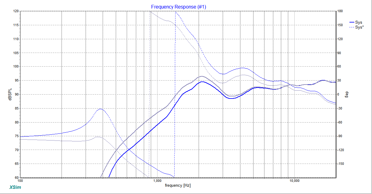

Ich habe eine Box mit dem TF1225 und Dayton Horn gebaut und musste dabei eine starke Senke bei 700 Hz feststellen.
[ATTACH=CONFIG]45677[/ATTACH]
Um nun eindeutig zu unterscheiden, ob die 700 Hz Senke eine Sickenresonanz ist, die sich durch mich nicht beeinflussen lässt, wäre eine überschlägige Berechnung sinnvoll. Es könnte doch sein, dass bei 12 Zoll Chassis mit Papiermembran und Papiersicke die Sickenresonanz immer bei 700 Hz liegt. Beim 15 Zoll Chassis liegt diese dann bei ca. 600 Hz, usw.

Hallo Kalle,
Du hast mich auf die richtige Spur gebracht. Vielleicht hätte ich beim Betrachten der Sicke die Brille aufsetzen sollen.
Es ist eine Gewebesicke.
Im Datenblatt des TF1225 sind zwei Senken zu sehen, die erste bei ca. 400 Hz und die zweite bei ca. 700 Hz. Die 400 Hz Senke scheint die Sickenresonanz zu sein und die 700 Hz Senke tritt lt. Datenblatt unter Winkel auf. Es ist also eine phasenbedingte Auslöschung. Diese Senke tritt bei mir deshalb auf, weil ich mein Messmikro auf den Hochtöner ausgerichtet habe und folglich habe ich selbst bei der axialen Messung den Frequenzgang des Tieftöners als Winkelfrequenzgang.

Hallo JFA,
Danke für die ausführliche Erklärung. Kannst Du auf der Herstellerangabe des TF1225 eine Sickenresonanz erkennen (Papiermembran mit Gewebesicke)?
[ATTACH=CONFIG]45686[/ATTACH]
