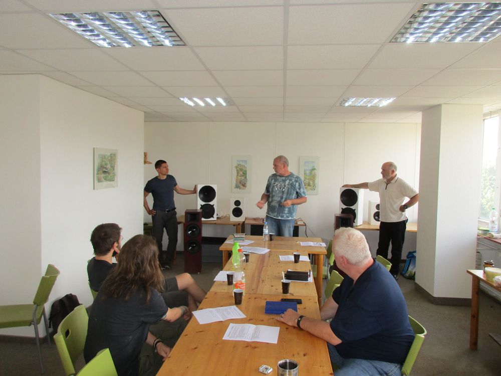

Meiner Ansicht nach hat der K+T-Hörraum akustisch nur wenig mit einem normalen Wohnraum zu tun.
Das soll jetzt keine Erklärung für das Abkacken der Bassinho sein (da habe ich bei der Auf- und Einstellung einiges falsch gemacht, Billig-Hochtöner hin oder her), aber auf jeden Fall für den Klang des Mangers. Der mir aber trotzdem ganz gut gefallen und für mich räumlicher als jedes andere System den Chor der Missa Salisburgensis abgebildet hat.
Da ich den Manger aber auch schonmal detaillierter und "freier" gehört habe, bleibt als Erklärung für mich nur der Raum. In einem Wohnraum-ähnlichen Studio klang das definitiv ganz anders, da hat man nix vermisst.
Aber alles in allem kein Grund, sich zu streiten. Nur sollte man (finde ich) so ein System bitte auch in verschiedenen Räumen hören, bevor der Stab drüber gebrochen wird. Und Auswüchse wie das Holoprofil sind ja wieder ein ganz anderes Thema...Rolleyes

Ich habe auch noch mal nachgedacht und mir in Erinnerung gerufen wo Thomas diese Boxen abgestimmt hat. Das war in einem kaum bedämpften, schallharten Raum in seiner Firma. Mit dieser da gefundenen Abstimmung kann es eigentlich in dem stark bedämpften Raum bei der K+T nicht funktioniert haben wenn an den Setups nichts geändert wurde. Ich habe aber auch nicht gesehen das Thomas da was nachjustiert oder nachgemessen hat.
Also revidiere ich mein hartes Urteil und denke das das mit dem eingesetzten Material deutlich besser hinzubekommen ist. Ich war halt relativ enttäuscht da ich große Erwartungen an das System hatte zumal ich ähnliche Systeme schon bei HiFi-Selbstbau gehört habe. Da bekam ich regelrecht Gänsehaut beim Anhören. Da war aber auch alles perfekt auf die Räumlichkeiten abgestimmt.

Der Raum ist halt wirklich speziell, weiter oben ist das schon gesagt worden.
Allein deshalb habe ich so meine Zweifel, ob unsre Kiste bei mir zuhause funktioniert.
In ein paar Wochen werde ich es wissen.
