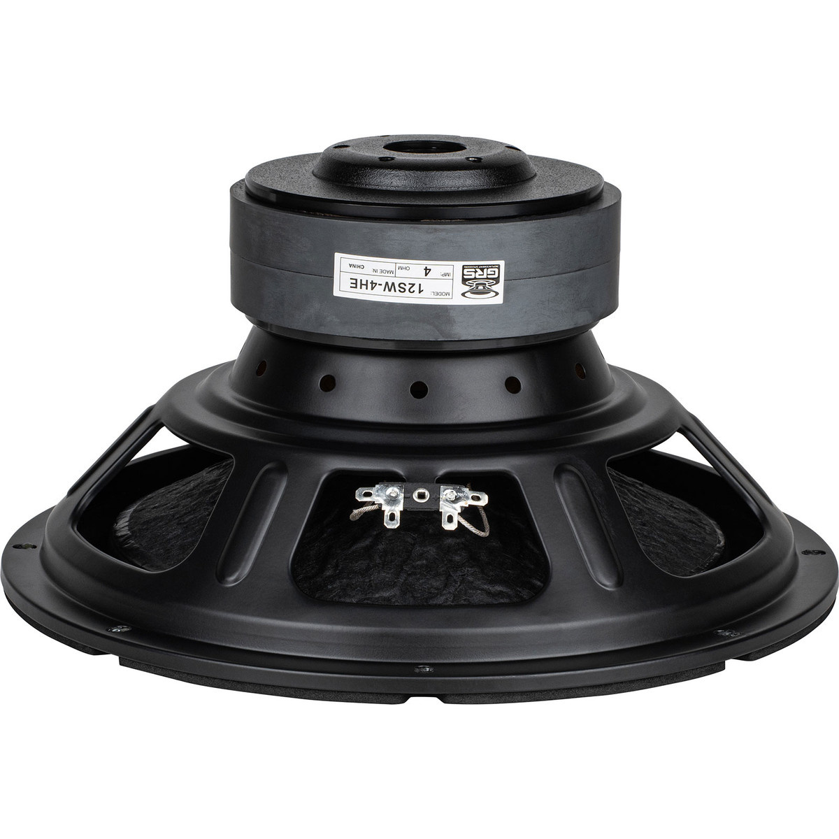

Interessantes, preiswertes Subwoofer Chassis >>> GRS 12SW-4HE
Über den hier bin ich heute gestolpert

Scheint mir gut geeignet für einen klassischen Dreiwegerich oder für einen reinen Subwoofer
Gerade mal durchsimuliert:
Für BR ist die Güte zu hoch. Ohne Überschwinger lässt er sich praktisch nicht abstimmen, zumindest ohne Passivmembran (und die müsste bei dem Verschiebevolumen selbst ordentlich aufgestellt sein). Was den Preisvorteil dann wiederum doch zunichte macht.
Im GG macht er aber eigentlich ne ganz gute Figur, wenn auch der Platzbedarf eher hoch ausfällt.
[ATTACH=CONFIG]62757[/ATTACH]
Im Rudel aktiv angesteuert oder als GHP sicherlich spannend. Mehr Verschiebevolumen für das Geld muss man erstmal finden, daher auch prädestiniert für geschlossene Varianten. Zumindest meine Meinung.
Achtung:
- die sehr hohe Induktivität bitte mitsimulieren. Die miteinberechnet schaut der Frequenzgang deutlich anders aus.
- Xmax ist hier mit ((Hvc - Hg)/2 + Hg/3) angegeben. Real, d.h. nach der gängigen (Hvc - Hg)/2 Rechnung, werden da noch etliche mm wegkommen.

fosti schrieb:Ja, wer billig kauft ........kauft 2x
Stimmt, in diesem Forum gibt es recht viele Bauvorschläge, bei denen das Gehäuse teurer als die Chassis ist - und die Leute bauen danach immer wieder noch mehr von diesen billigen Dingern.
Manche nehmen die Billigteile sogar auseinander und pimpen heftig daran herum.
Es gibt natürlich auch Fozzy Bären, die sich mit etwas besseren Chassis eindecken, die sie gar nicht benötigen, um sie dann hier oder auf einem anderen Marktplatz billig zu verkaufen.
Ernsthaft: Das Chassis ist im Internet schon öfter in Bauvorschlägen dokumentiert und die Leute sind zufrieden.
Kleinsignalparameter sind bei Aktivierung und DSP ohnehin nicht mehr so wichtig.
Verschiebevolumen ist gut, Membran schwer und stabil, Antriebseinheit augenscheinlich gut belüftet und langhubig, die Sicke gleicht einem Fahrradschlauch.
Ob man dann die derzeitig aufgerufenen 60 Euro als preiswert empfindet, bleibt ja wieder mal jedem selbst überlassen.

Was immer wieder verwundert, ist dass scheinbar niemand mehr sich die Mühe macht (oder Ahnung hat) solch einen Treiber auch zu vermessen (bevor man ihn verbaut?! und auch nachher nicht).
Alle verlassen sich irgendwie schön darauf, dass der Hersteller schon alles richtig angegebn hat und nichts irgendwo geschönt hat Rolleyes. Wo kommen wir denn dahin...
Und dann hat man sogar noch Bauer und Händler die eben dann mal nach Katalogdaten Lautsprecher entwickeln und sich wundern das die Abstimmungen irgendwie am Ende nicht vorne und hinten hinhauen. Tjoa Cool.
Ist ja alles gut und schön in Zeiten von DSP so lax sagen zu können, dass die "ollen" Kleinsignalparameter nicht mehr relevant sind, cool! Nur wissen denn die Herren der DSP wie man dann auch eben jene (dann notwendigen) Messungen für die Einstellung der DSP's in den Heimischen 40 qm2 vornimmt. Aussagekräftige vorallem? Big Grin
Irgendwie schade diesen Trend immer weiter einsickern zu sehen, grade auch das Bauen ohne messen und sich dann auf Bauvorschläge zu berufen (nicht unbedingt diese Community hier! im HF und DIY Audio sieht das leider anders aus) die auch nicht vermessen worden sind, weder vorher am Treiber noch nachher in der Box.
Zu dem GRS der Augenschheinlich gut aussieht, gebe ich gerne zu, gibt es halt nur einen der im AVS Forum mal etwas vermessen hat, aber auch ohne Angabe der Imp-Kurve oder sonstiges. Von daher...ja interessantes Treiberlein aber eigentlich weiß man noch nix Wink.
Gruß Swany

Das sind die Angaben zum Chassis >

Ob die dann zutreffender sind, als manche Phantasie-Angaben zu Chassis von thomann, kenford, masteraudio wird man wohl auch nur durch Versuch herausfinden.
Es liegt mir fern dieses Chassis hier zu pushen, ich bin ja nicht der Distributor. Wie geschrieben, ich finde es für den Low-Budget Bereich interessant und denke bei richtigem Einsatz wird da ein brauchbarer Bass herauskommen.
Man sollte vielleicht auch noch mal die eigenen Ansprüche abgleichen.
Nicht jede/r hat den Anspruch eine perfekte Simulation und DEN perfekten Lautsprecher zu bauen.
Für manche reichen auch Ergebnisse, die einfach "ganz OK" sind, um Spaß am Hobby zu haben.
Die wollen gar keine "gaaaanz tollen Boxen entwickeln"

Zitat:inde es für den Low-Budget Bereich interessant und denke bei richtigem Einsatz wird da ein brauchbarer Bass herauskommen
Auf jeden Fall, das stellt ja auch keiner in Abrede. Eher nur, das man sich möglicherweise auf Herstellerangaben nicht verlassen kann (oft der Fall auch bei etablierten Herstellern...) und das man auch halt nachmessen muss, bevor! man baut.
Wobei ich grad mal spaßhalber geschaut habe und siehe da, es gibt sogar ein Handout zu dem:
https://www.parts-express.com/pedocs/spe...-sheet.pdf
Aber auch hier ein wenig Obacht...
[ATTACH=CONFIG]62775[/ATTACH]
So ganz haut das mit den 12,5 mm Xmax natürlich nicht hin und ist eher ein wenig "gutes" Marketing. Heißt aber auch, das man bei einer möglichen Linkwitz nicht davon ausgehen kann den Treiber wirklich so hoch belasten zu können. Wobei man pi mal Daumen von realen 7-8 mm ausgehen kann. Habe ich als Beispiel mal den 12RS1066 als Vergleich genommen, wo ja Faital auch gutes Marketing bei der Berechnung der Xmax betreibt. Ist alles nicht schlecht, so soll das nicht rüber kommen, ist in der Form ein, ein würdiger Nachfolger des AW3000 und AWM124.
Man muss halt nur aufpassen und ab und an genauer hinschauen Wink.

Swany schrieb:So ganz haut das mit den 12,5 mm Xmax natürlich nicht hin und ist eher ein wenig "gutes" Marketing. H
Why not? Sica gibt neben Xlin noch Xvar ( X bei 10% THD ) an, und das entspricht dann oft Xlin + Magnetspalt/3.....

Hallo Thomas,
GRS-12SW ist ein anderes Chassis
https://www.soundimports.eu/de/grs-12sw-4.html
Eberhofer würde sagen: Obacht!
Hier besprochen wird der:
GRS 12SW-4HE 12" Paper Cone Rubber Surround High Excursion Subwoofer
https://www.soundimports.eu/de/grs-12sw-4he.html
Hochwirkungsgradlautsprecher: Passiv, nein
84.5dB 2.83V/1m sprechen eindeutig gegen einen passiven Hochwirkungsgradlautsprecher
Für die akustische Durchsetzungsfähigkeit ist letztlich die Größe der Abstrahlfläche Sd bestimmend und, genauer, das sogenannte Verschiebevolumen Vd entsprechend Membranfläche X Membranauslenkung.
Wenn Du einen aktiven Lautsprecher meinst, der gut Pegel kann und ein hohes Verschiebevolumen im Tiefton mitbringt, dann könntest Du bspw. zwei der GRS HE pro Seite verwenden und hättest eine Membranfläche zwischen einem 15" und 18" Chassis, nämlich ca. 1.000cm2 bei ordentlichem Hub.
Bei Verwendung dieses Chassis ist dann wahrscheinlich aber ein guter, tief ankoppelbarer Mitteltöner mit adäquater Membranfläche Pflicht.
