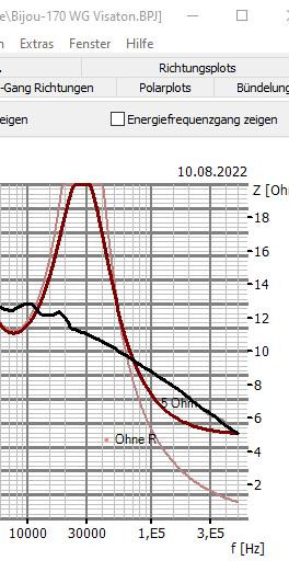

Die Beschaltung im Tieftonbereich ist sportlich. Durch den Kondi über der Spule baust Du zusammen mit dem Parallelkondi mit zunehmender Frequenz einen Kurzschluss. Da gibt es einige Verstärker, die das nicht mögen und das Schwingen anfangen. Wenn Du dem Spulenkondi einen Widerstand in Reihe schaltest, verlierst Du kaum Wirkung, verhinderst aber den Kurzschluss.

Jup, im Moment machen das die Krokoklemmen... aber du hast recht.

hoschibill schrieb:Moin Großer Smile
LG Olli
Salve, ich hab da jetzt mal 4,7Ohm dem 1uf nachgeschaltet, passt. SPL Identisch, die Änderungen sind 20db unter Bezugspegel und marginal..

hoschibill schrieb:Die Beschaltung im Tieftonbereich ist sportlich. Durch den Kondi über der Spule baust Du zusammen mit dem Parallelkondi mit zunehmender Frequenz einen Kurzschluss. Da gibt es einige Verstärker, die das nicht mögen und das Schwingen anfangen. Wenn Du dem Spulenkondi einen Widerstand in Reihe schaltest, verlierst Du kaum Wirkung, verhinderst aber den Kurzschluss.

Zitat:Da ist nüx mit Kurzschluss.Smile
Hallo Karsten
Doch, da ist einer ! Deine Messung hat ihn nur einfach unterschlagen. Aber je nach Amp macht es ist es nichts.

Stimmt. Deine Messung endet ja auch bei 20KHz. Und was ist darüber? Wink
Gruß Olli

[URL="https://forum.visaton.de/filedata/fetch?id=704561&d=1660142964"]Ein ähnliches Thema gab es mal im Visatonforum, das kann man auch simulieren
https://forum.visaton.de/filedata/fetch?...1660142964

Wenn ich die Grafik richtig lese ? sinkt die Impedanz oberhalb *40Khz unter die 4 Ohm Spezifikation?
EDIT:* Impedanz oberhalb 100Khz ?
In wie weit ist das in der Praxis relevant???
Ich frage, weil ich in den vergangenen Jahren diese Schalte häufig eingesetzt habe und an recht vielen
unterschiedlichen Transistor und Schaltverstärkern keinerlei "Probleme" feststellen konnte.
Kann ja sein das ich über Jahre Müll produziert habe, der nur zufällig gut funktioniert hat und gut klang ???:eek:

Ein user mit einem "exotischen" Verstärker hatte Probleme, Anscheinend die meisten Verstärker nicht, weil sie nicht aufschwingen. Aber ich bin kein Experte. Im Forum wird empfohlen vor den Kondensator (parallel) zur Drosselspule deshalb etwa 4 Ohm einzubauen.
#19
Salve, ich komme jetzt mal mit Halbwissen, da wird halt der Schwingkreis zwischen Amp und LS seine Reso/nullstelle haben und dann schwingt es auf. Hängt halt vom Amp ab.
Der R mit 4.7 tut dem LS nichts, insofern machen. Impedanzentzerrung kann man ja auch noch machen...
Viele Grüße, Thomas

4711Catweasle schrieb:Kann ja sein das ich über Jahre Müll produziert habe, der nur zufällig gut funktioniert hat und gut klang ???:eek:
Der Original-ViMo ist vom Prinzip her ähnlich beschaltet 1,5 mH Spule mit einem 0,33 µF Kondensator darüber. Bisher hat sich weder ein Verstärker in Rauch aufgelöst noch die Arbeit verweigert. Und sie hing schon an vielen Amps.
