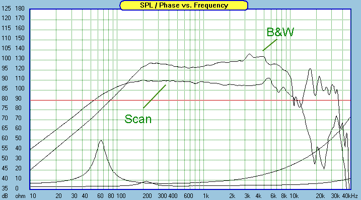

danke Peter. Es dürfte zudem, aus einer gewissen Erfahrung heraus gesehen, sehr schwer sein den Anstieg von 5 dB zwischen 600 Hz und 4 KHz passiv in den Griff zu bekommen Das Chassis wehrt sich einfach gegen die Trennung. Selbst wenn man auf Achse einen "schönen" Frequenzgang hin bekommt, wird es aller Wahrscheinlichkeit nach im Energiefrequenzgang bei einer Überhöhung bleiben und damit im Raum zu einem recht "mittigen" Klang. Wenn ich nicht irre, wird genau das den B&W Lautsprechern ja auch nachgesagt......mittig und dann untenrum einen dicken Bums und oben einen Zisch drauf.
[Bild: zaph_scan_bw.png]

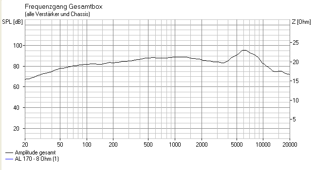

Was ich bei Zaph immer wieder bemängeln muss, die Dynamikrange der Anzeige lässt nahezu jedes Chassis in einem guten Licht. Wenn man z.B. einen AL170 mit 80 dB Dynamikrange betrachtet:
[Bild: al170_anzeige_80db.png]

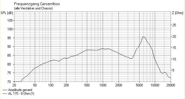

denkt man, sieht doch gut aus. Schaut man sich das mit 40 dB Dynamikrange an:
[Bild: al170_anzeige_40db.png]
bekommt man schon ein Gefühl dafür wo es schwierig werden könnte.

...Theo wollte lediglich aufzeigen, dass durch eine andere Skalierung der B&W in ein ihm nicht wirklich zustehendes Licht gerückt wird. Pegelschwankungen im und um den Einsatzbereich von ca. 7-8 dB sind auch nicht wirklich der Knaller. Das können einige Breitis besser über's ganze Spektrum...:prost:
#10
...in diesem Fall um den Direktvergleich zwischen dem Scanspeak und dem B&W...oder?
Und da sieht der B&W einfach nur blass aus. Klar gibt es Fans dieser "englischen" Kurve, und jeder muss für sich entscheiden.
Im DIY ist sowas, außer man ist masochistisch veranlagt, aber doch schlicht unnötig, sich ein (außer Aktiv mit DSP) derart schwierig zu beschaltendes Chassis ans Bein oder Ohr zu knoten, schlicht unnötig.
Und auch wenn ich noch nicht wirklich aktiv in der Materie stecke, finde ich dennoch die Schwankungsbreite des B&W im Einsatzbereich eher abschreckend :eek:
Zumal wie Peter und Theo gleichermaßen anmerkten, der Energiefrequenzgang und die sicherlich stark zunehmende Bündelung am oberen Ende das Verwursten in den meisten Räumen mehr als schwierig gestalten...
Oder hab ich was falsch verstanden..? Confused
Ich will doch nur lernen...:o

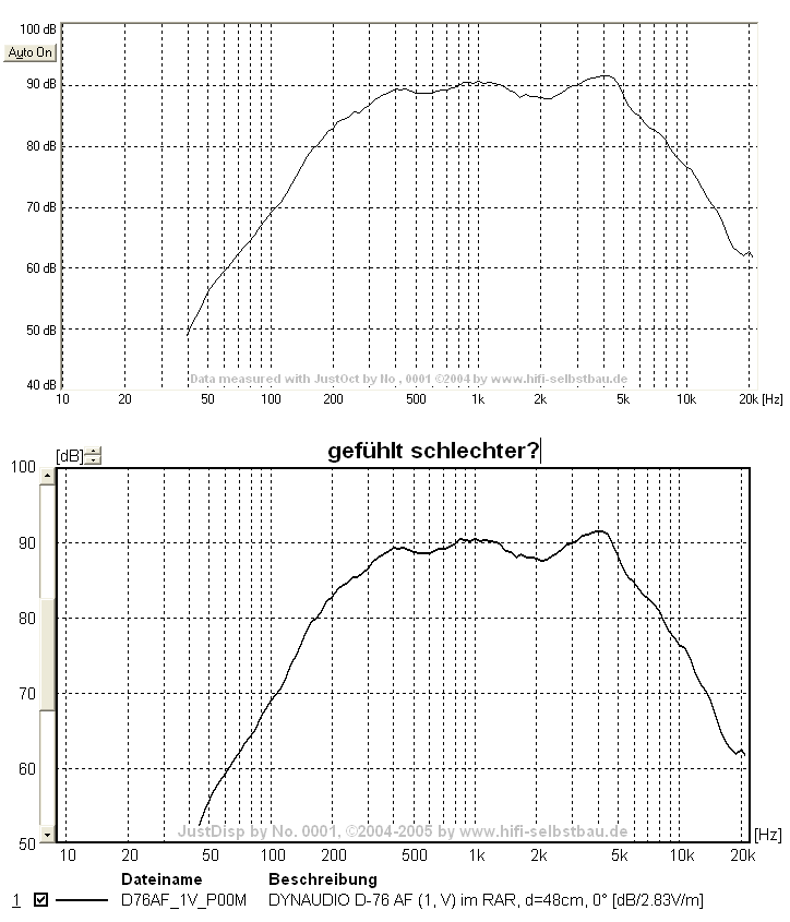

Alex, wer ein Diagramm lesen kann ist klar im Vorteil und DU kannst das :prost:. Natürlich hast Du richtigerweise bemerkt das es sich bei den beiden Bilder um 5 dB handelt, jetzt kommt das ABER. Wenn Du zwei Grafiken miteinander vergleichst, musst Du die beiden von JustDisp nehmen um den Effekt zu erkennen. Das ist wie mit der Temperatur. Es ist definitiv 20 Grad, trotzdem sagt man "gefühlte" Temperatur, weil es sich kälter anfühlt. Ich habe leider nicht das Programm von Zaph, sonst hätte ich die Skalierung dort auf 40 dB geändert und diese beiden Grafiken gezeigt. Dann wäre der optische Effekt auch dort genau so groß wie in den beiden Grafiken von JustDisp.
Der Laie liest ein solches Diagramm nicht, sondern guckt es an. Und das kann man sich zu Nutze machen, tun fast alle Zeitungen. Ich habe aus der Zaph-Grafik herausgelesen das es einen bedenklichen Anstieg von minimal 5 dB zu den mittleren Frequenzen gibt, Du auch, Peter auch. Der Laie sieht jedoch nur einen schon "glatten" Frequenzgang. Hier spielt die Optik eine Rolle. Ich will versuchen es zu verdeutlichen.
[Bild: dynamicrange_JustOct_JustDisp.png]
Bei der zweiten Grafik hat man doch das Gefühl es wäre schlechter? Und hier handelt es sich um einen Dynamicrangeunterschied von nur 10 dB, trotzdem sieht das erste Bildchen irgendwie gefälliger aus. Wenn man beide Grafiken "liest", erkennt man sofort das eigentlich alles identisch ist.
