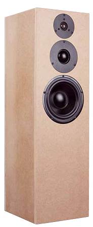

Die TML wurde falsch berechnet, ist ein Cheaptrick.
Fertigbox kommt nicht in Frage, dass wird selbst gebaut. Was auf jeden Fall bleibt ist der XT300 und evtl. kommt noch Waveguide und Aktivtechnik (Behringer dcx) rein. Ob 2 oder 3 Wege weiß ich noch nicht.

tschense schrieb:Ist es ein K&T CT? Wieso glaubst du, das die TML falsch berechnet wurde.
das glaube ich nicht, dass ist so.
http://www.diy-hifi-forum.eu/forum/showt...php?t=4293

Cspg6 schrieb:Kannste messen?
Im verlinkten Thread steht mehr darüber. Das Ding hat kaum mehr Bass als die CB Variante, eigentlich ne Frechheit sowas abzudrucken als Bausatz.

Die Standboxen sind halt nur ne irre Platzverschwendung wenn vom Volumen sowas aufs gleiche kommt:
[Bild: ct215.jpg]
Vielleicht geht ja aktiv mehr Bass Confused
