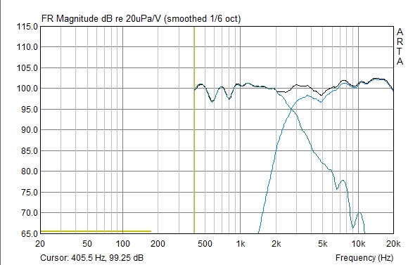

für den Hochtonbereich habe ich noch zwei ganz-ganz heiße Tips :ok:
BMS 4550 + 18Sound XT1486, gibt es für ganz kleines Geld bei Thomann.
[Bild: picture.php?albumid=626&pictureid=10117]
Und der BMS4524 + MRH-100 (baugleich Faital Pro STH 100)
[Bild: picture.php?albumid=626&pictureid=10118]
[Bild: picture.php?albumid=626&pictureid=10121]
[Bild: picture.php?albumid=626&pictureid=10122]
[Bild: picture.php?albumid=626&pictureid=10119]
[Bild: picture.php?albumid=626&pictureid=10123]
[Bild: picture.php?albumid=626&pictureid=10120]
Letzt genannte Kombi läuft mit einer einfachsten 6db-Weiche wirklich fantastisch.

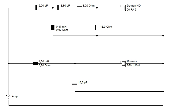

Der SPA-30PA sieht interessant aus. Werd den mal im Auge behalten. Setz mich am Wochenende mal hin und mache mir Gedanken über eine Weiche. Trennfrequenz würd ich mal blauäugig bei ungefähr 1500 ansetzen.

Saarmichel schrieb:Moin !
kann man das für Hifi etwa 91dB auch so betreiben ?
Oder fliegt das einem mit "nur" 6dB dann elektrisch um die Ohren ?
Danke.
Beste Grüße Smile
Jörn
#15
Moin Jörn,
Guck dir doch die Klirrwerte an, ab 1 kHz ist da doch alles paletti, von daher wird das schon gehen! Mit HiFi kriegst so ein Teil eigentlich nicht kaputt, da geben in der Regel vorher deine Ohren auf. Ich werde die Kombi demnächst zum Messen hier haben, weiß noch nicht ob ich das STH-100 oder das PH-170 damit verwende. Wird dokumentiert werden!
#16

Joern schrieb:Oder fliegt das einem mit "nur" 6dB dann elektrisch um die Ohren
Hallo Jörn,
der Frequenzgang lässt sich bei dem BMS-4524 idealer Weise, quasi von oben herab, mit 6db perfekt glattziehen.
Dh., die elektrische Trennfrequenz liegt deutlich höher, als die reale-akustische Trenn-Frequenz. Lt. Tabelle ergibt 3,3µF ( 6 db ), bei 8 Ohm, 5 Khz elekt. Trennfrequenz. Also volle zwei Oktaven "über" der akustischen Trennfrequenz.
Damit sollte auch bei "nur" 6 db, eine mehr als ausreichende Belastbarkeit- bei "Hifi"-Bedingung gegeben sein.
Gruß.
#18
Hi Michael,
Saarmichel schrieb:Hallo Jörn,
magst Du noch mal was zur Meß-Situation sagen ?
Eingebaut oder einfach nur Horn-Treiber "nackt" oder sonstwie ?
Danke.
Beste Grüße Smile
Jörn
