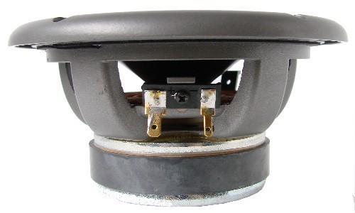

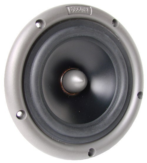

Aber der Magnat hat schon einen riesen Korbwullst...
[Bild: 16---w130al485_05.jpg]
[Bild: 16---w130al485_02.jpg]
Viele Grüße, Thomas
