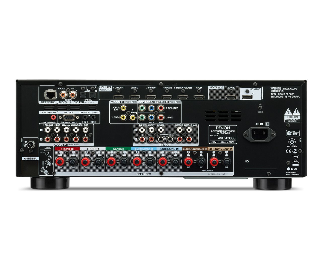

Nolie schrieb:Manchmal stehe ich aufm Schlau...
Wie kann ich denn mit einem Stereo Receiver 6 Inputs und 6 Outputs haben Confused
Mit einem (am besten günstigen gebrauchten) 7.1 AV Receiver mit Direkteingängen Wink
[Bild: 71OWiEuT%2BZL._SL1280_.jpg]
Quelle:https://www.amazon.de/Denon-AVR-X3000-AV...B00CD4TI22
Ziemlich in der Mitte: je 2x Front/Surround/Surround Back (der Center bleibt frei)

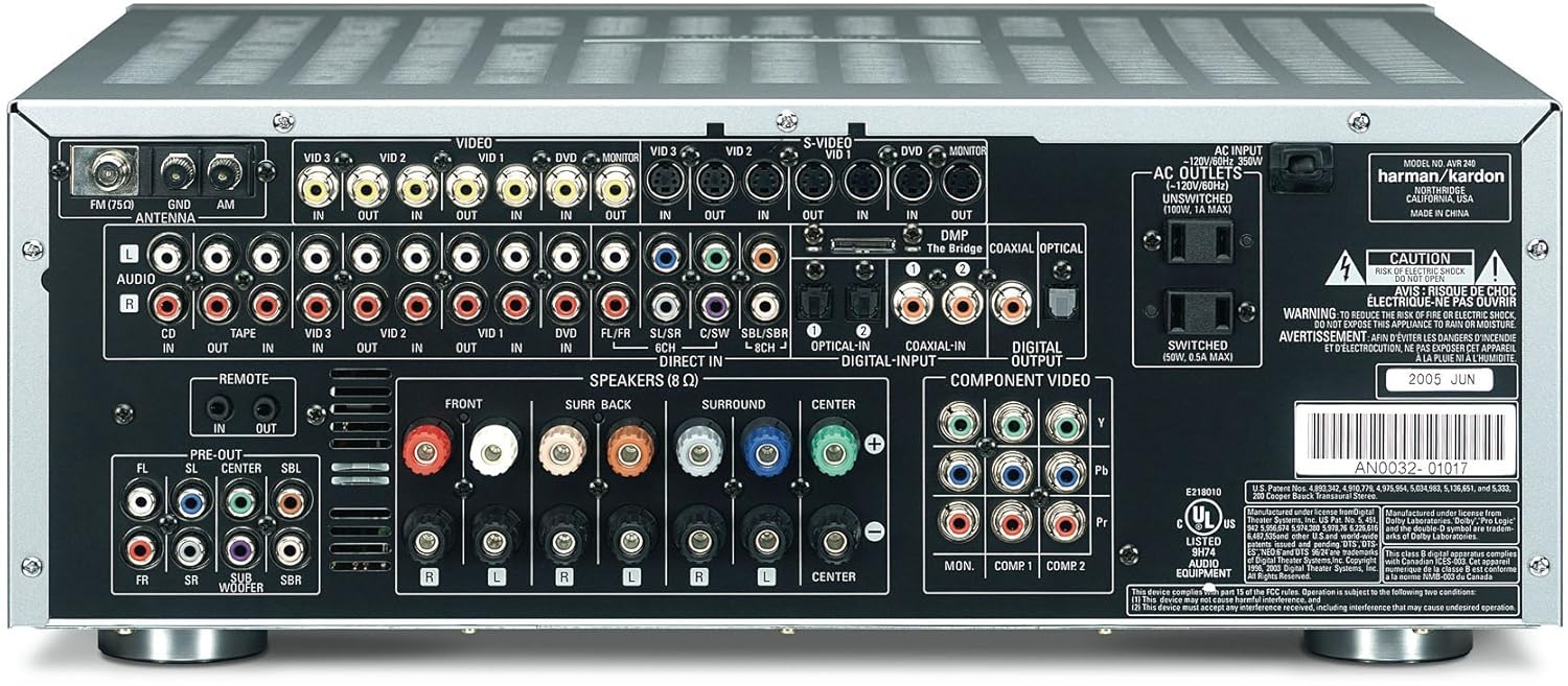

EDIT: Sorry, hier sind das die Pre-Outs....es gibt aber auch AVRs mit solchen Eingängen, die dann DIREKT auf die Endstufen gehen und dann mit dem Lautstärkeregler parallel geregelt werden können!
Der hier hat's (auch ziemlich mittig "Direct In"):
[Bild: 81fWzB3oKKS._SL1500_.jpg]
Quelle: https://www.amazon.com/Harman-Kardon-AVR...B000BOC05I

Ich habe noch einen 3801 stehen, der hat auch diese Pre Outs, aber wie bringe ich den dazu alle Inputs anzusteuern ? Confused Da gab es doch sogar den Trick, das man so gar alle Endstufen verwenden kann richtig ?
#36
siehe mein EDIT oben
