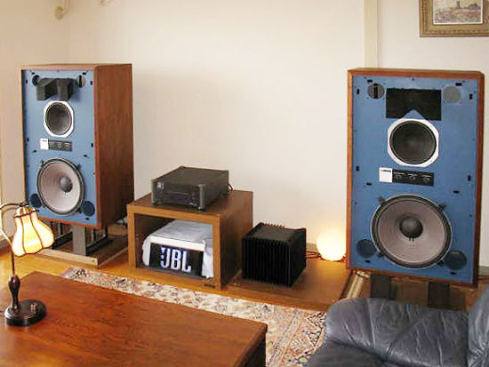

@Pappenheimer
auch wenn ich auf dem Teppich bleibe, ändert das nichts an der Tatsache das Du die gute alte JBL4343 vergewaltigst und Dich nicht wundern solltest warum Du folgende Aussage treffen musst.
Zitat:wenn da mehr höhen rein müssen, werden die auch reingedreht..
Eine Möglichkeit der JBL etwas Gutes zu tun wäre diese:
[Bild: monitor4343.jpg]
Eine ähnliche Aufstellung wäre, wie es scheint, auch bei Dir zu erreichen und würde dem Lautsprecher und "Deinen" verlorenen Höhen sicher auf die Sprünge helfen.
Zu dem, die Anordnung der Mittel-Hochton-Einheit in der Ecke und womöglich dann noch die Schallverteilerlinse auf dem MT-Horn, führt zu einer drastischen Verfärbung im Mitteltonbereich durch eine VIEL zu frühe, harte Reflexion an der Seitenwand.
Wenn Du die Aufstellung optimieren würdest, könntest Du sicher auch besser nachvollziehen was andere über den Klang ihrer Musik-Vorschläge schreiben. So wird das nichts und Du führst die Frage nach Musik zur Beurteilung, in Deiner Eröffnung, ad Absurdum.

JAJA, Theo & Co... Rolleyes
Die JBL stehen auch längst wieder hochkant... und zwar nicht auf sonem schönen Stand, sondern auf "Hunden" (.. also so ein Brett mit 4 Rollen drunter) Dann kann man die auch schnell mal zum Hören in eine bessere Position rollen... --> Abstand zur Rückwand tun denen nämlich auch SEHR gut.. --> so ~ 50-60 cm... aber mein scheiß L-Förmiger Raum ist nun mal sehr blöd, was eine gute Aufstellung dieser viel zu großen Viecher angeht..
Aber.. was du nicht nachvollzogen hast.. Rolleyes --> das mit den "zu wenig Höhen" empfand ich ja nicht mit meinem Programm-Material.. ERGO kann nicht die "quer"aufstellung, oder der Raum zuständig sein.. (der ja eig. auch zu viel Höhen produzieren sollte..)
..außerdem haben ja MT, MHT und HT jeweils Pegelsteller in der Kiste... die meist auf "0" stehen.. Die Linse hab ich übrigens meistens ab... (Jetzt in "hochkant" und "weg von der Wand" sind die aber wieder dran,,)
