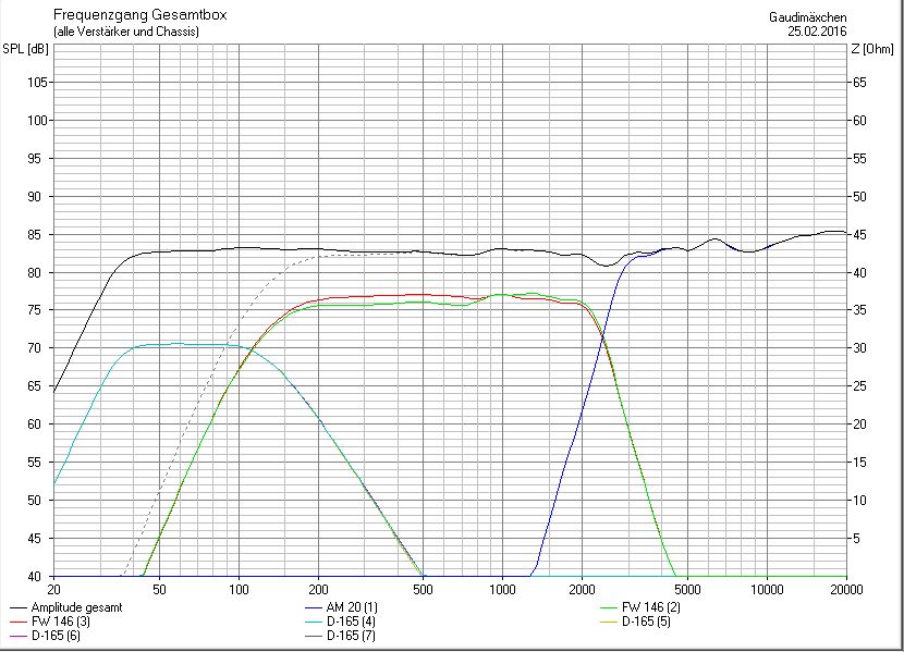

Hallo Kollegen,
jetzt bin ich wirklich dazu gekommen und konnte alle Standardmessungen an den montierten Chassis durchführen. Da ich zur Auswertung schon viele Grafiken dazu erstellt habe, gibt's das Ganze häppchenweise.
Messbedingungen
Gemesssen wurde bei der Mittelhochtonbox auf Hochtönerhöhe in 60 cm Entfernung. Die Basseinheit wurde ebenfalls in 60 cm Entfernung gemessen, allerdings in deren Mitte. Ergänzt wurden diese "Fernfeldmessungen" durch Nahfeldmessungen für den Bass und den Mitteltöner.
Ergebnisse
Das Beste zuerst: Es misst sich auf Achse sehr ähnlich zu den Boxsimsimulationen mit getraceten Frequenzgängen.
[Bild: p5vuyyn8.jpg]
Frequenzgänge der Chassis auf Achse
Bassabteilung
[Bild: tm788hrq.jpg]
Impedanzgang der Basschassis im Gehäuse in Parallel-Reihen-Schaltung
Überbedämpft scheint das Bassgehäuse noch nicht zu sein, da die Impedanzspitze doch deutlich ausgeprägt ist. Das Gehäuse scheint eher noch ein bisschen Bedämpfung gebrauchen zu können, da bei knapp 300 Hz eine kleine Resonanz sichtbar ist, die der größten Ausdehnung im Gehäuse im Wesentlichen entspricht. Wahrscheinlich gehe ich da nochmal ran, auch wenn das mehr als eine Oktave oberhalb der geplanten Trennfrequenz liegt.
Die Resonanzfrequenz liegt ca. 6 Herz niedriger, als es die Simulation mit Boxsim erwarte ließ - das nehme ich gerne mit.
[Bild: 7m3wupbr.jpg]
Bassfrequenzgang ergänzt durch Nahfeldmessungen
Der Verlauf des Frequenzgangs im Gehäuse entspricht im Bassbereich ziemlich exakt der Simulation, so dass es hier keine Überraschungen geben sollte.
Soweit erstmal - bald geht's weiter mit den Mitteltönern.
