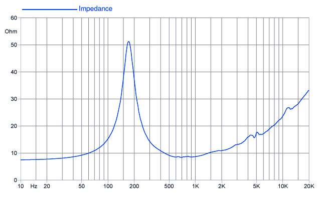

Wirkungsgrad interessiert nur wenn man passiv baut Rolleyes
Aber es stimmt schon: Der Faital macht lt. WinISD bis 600 Hz 118db max SPL, bei 400 Hz sind es immer noch 116 dB! Die oben genannten SICA oder PHL liefern im gleichen Bereich durchgehend 112 dB, da sind 4-6 dB schon eine Welt. Man muss den Faital nach unten hin nur kräftig entzerren je nach Gehäuse.
Aber: Im Impedanzmessung schon heftigere Peaks zu erkennen, bei 700 Hz, bei ca 1,6 kHz, bei ca 2,9 kHz, 4,9-5,4 kHz...
[Bild: M5N8-80_impedance_8.gif]
EDIT: Sieht in der hier besprochenen 12-Ohm Variante auch schon etwas besser aus, aber das liegt wohl an der Skalierung:
[Bild: M5N8-80_impedance_12.gif]

Zitat:Aber: Im Impedanzmessung schon heftigere Peaks zu erkennen, bei 700 Hz, bei ca 1,6 kHz, bei ca 2,9 kHz, 4,9-5,4 kHz...
Wen interessiert das denn? Gibt es an der Stelle Probleme im Frequenzgang? Nö. Höhere Verzerrungen? Nö. Also, Schwamm drüber.

Höhere Verzerrungen (Bezug sonstiges Niveau) korrespondieren schon mal mit der Reso bei ca. 1,9 kHz (12 Ohm-Version) – die ist soweit von 1 % nicht mehr entfernt (grüne Line K3 bei 90 dB) und das in einem Bereich wo das Gehör am empfindlichsten dafür ist.
Ich sag ja nicht, dass es im Gesamtergebnis schlecht ist, aber man darf sich die Dinge doch mal etwas genauer anschauen Smile

Zitat:Höhere Verzerrungen (Bezug sonstiges Niveau) korrespondieren schon mal mit der Reso bei ca. 1,9 kHz (12 Ohm-Version) – die ist soweit von 1 % nicht mehr entfernt (grüne Line K3 bei 90 dB) und das in einem Bereich wo das Gehör am empfindlichsten dafür ist.
1.) hat damit nichts zu tun, das ist ganz normaler K3 aus dem Antrieb, der von der Membranresonanz ein wenig gepusht wird.
2.) Skalierung in dem Diagramm ist mies, das sind 0,5 bis 0,6%
3.) Verzerrungskomponente liegt dann bei knapp 6 kHz, ist also nicht mehr wirklich gefährlich.

Also 0,5-0,6 % K3 bei 90 dB um 1-2 kHz finde ich nicht sonderlich niedrig... da scheint auch kein hoher Wirkungsgrad zu helfen Smile
Bei 110 dB ist er mit teilweise leicht über 1 % K3 wiederum relativ gut, d.h. Klirranstieg ist nicht so pegelabhängig. Eben ein PA-Treiber, der funktioniert besser unter größerer Last :prost:
