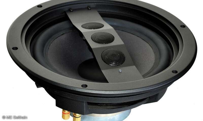

Nimmt man einen bewährten LS wie die JBL 4430, wo ein 15" bis 1000Hz betrieben wird, würden das für einen 10" 1500Hz und für einen 8" 1875Hz bedeuten. Zu bedenken ist, dass sich das Chassis bis zu der Frequenz:
a) nichts "zuschulden" kommen lassen darf
b) kleinere Chassis noch mehr Bandbreite übertragen müssen (IMD)
c) dass das Horn der 4430 ein 100°x100° war, also sehr breit abstrahlend
EDIT: Hier wird ein 10" bis 2200Hz betrieben...allerdings als Quasikoax:
https://www.me-geithain.de/de/rl-930k.html
[Bild: ME-Geithain-RL930.jpg]
Quelle: https://www.connect.de/testbericht/aktiv...07341.html
