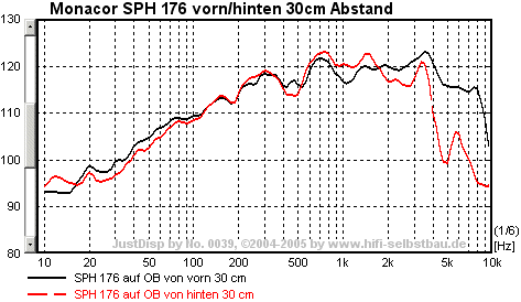

Wie gesagt, suche ich für ein Dipol-Projekt einen 3"er als Mitteltöner, dessen Frequenzgang nach vorn (0°) und hinten (180°) nicht allzu unterschiedlich ist. Ein Fostex FF85 K zum Beispiel ist schon mal angenehmer als der Visaton FRS8. Was kann ich vom FR35/8 erwarten? Dessen Korb sieht nach hinten wesentlich freier aus.
Rudolf

in Deinen Messungen ist zwischen 1.25 kHz und 2.5 kHz nach hinten immer ein Peak. Kann es ein, daß der von Deiner Schallwand verursacht ist ? Erst bei kleineren Wellenlängen (5 kHz und darüber) sollte die Korbgeometrie einen Einfluß in Form von Stehwellen o.ä. haben.
Wie sieht die Schallwand aus ?
Grüße von sysiphus
#80
sysiphus schrieb:in Deinen Messungen ist zwischen 1.25 kHz und 2.5 kHz nach hinten immer ein Peak. Kann es ein, daß der von Deiner Schallwand verursacht ist ?
Nur zum geringen Teil. Die Schallwand ist 120 cm hoch und 15 cm breit. Treiber auf 80 cm leicht außermittig. Das führt lt. EDGE zu einem Buckel von 2 dB bei 1,5 kHz. Der müsste sich aber nach vorn UND hinten auswirken.
Der Effekt tritt auch bei Messungen des freien Lautsprechers in nur wenig veränderter Form auf. Hier z. B. der Vifa 10 BG 120:
http://www.lautsprechershop.de/newslette...o1_bau.htm
Das erinnert sehr an meine Ergebnisse für den Fostex FF 85K. Eine ähnliche Struktur zeigt auch mein SPH 176 in völlig anderer Schallwand - nur um eine Oktave versetzt:
[Bild: SPH%20176.gif]
Zitat:Erst bei kleineren Wellenlängen (5 kHz und darüber) sollte die Korbgeometrie einen Einfluß in Form von Stehwellen o.ä. haben.
Genau so hatte ich auch gedacht. Scheint aber nicht zu stimmen. Wenn der FR35/8 nicht hinhaut, werde ich mir tatsächlich den Monacor SPH 30 X näher anschauen müssen. Scheint der einzige 3"er zu sein, der eine wirklich andere Korb/Magnetgeometrie hat.
