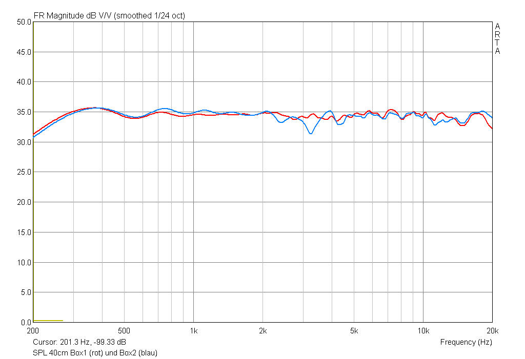

Zuerst das Positive: Mit der 2. Box, die inzwischen fertig ist, wird das alles schön raumfüllend. Die tonale Balance passt und die Auflösung in allen Frequenzbereichen ist super. Die Bässe sind trocken, lassen aber bei Bedarf die Wände wackeln, die Mitteltöner spielen unauffällig auf den Punkt und auch der Hochtöner tut das, was man von einem AMT erwartet: dezente Auflösung, aber zupackend, wenn es gefordert wird. Das klingt schon sehr live - so wie ich es mag.
Und jetzt das Aber: Die Räumlichkeit ist bisher recht flach, fällt außermittig schnell zusammen und ist insgesamt gar nicht so holografisch, wie ich es von (Pseudo-)D'Appos gewohnt bin. Zuerst habe ich an verpolte Mittel- oder Hochtöner gedacht, aber die schnell mal aufgenommenen Sprungantworten beider Boxen waren nahezu deckungsgleich. Also den Frequenzgang beider Boxen angeschaut...
[Bild: wov95jbj.jpg]
Frequenzgang der Box1 (rot) und Box2 (blau) in 40cm Entfernung axial

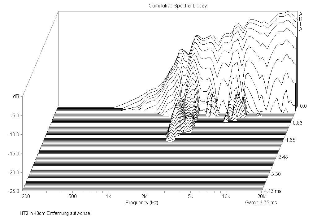

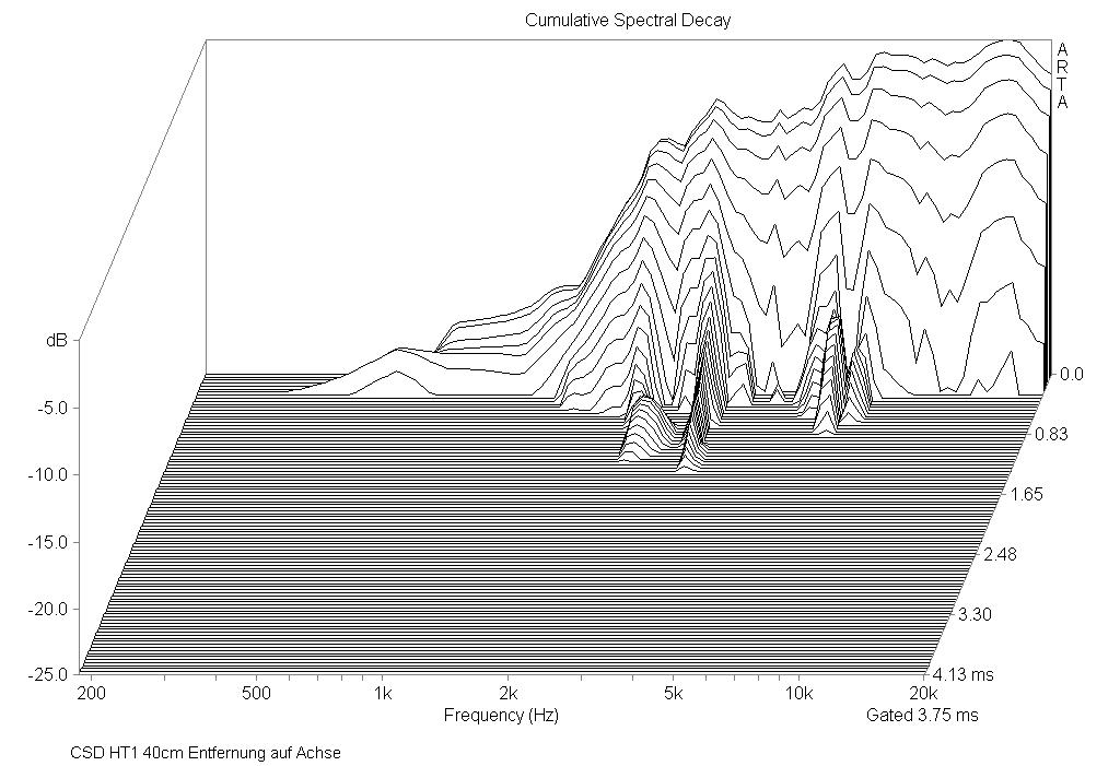

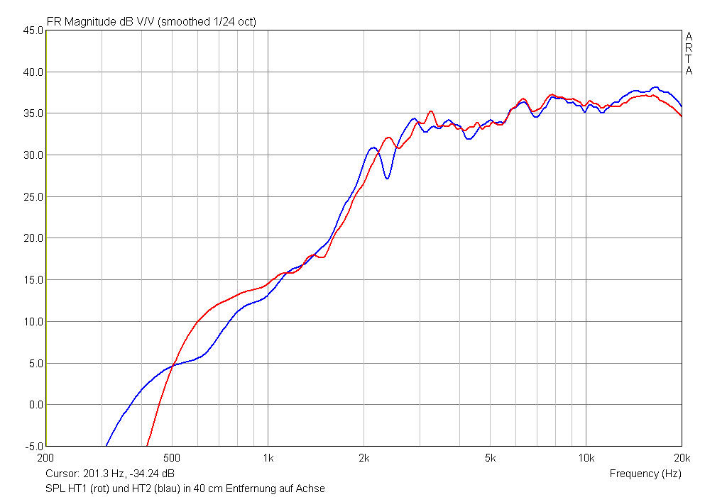

Hui, was ist da los? Im Übernahmebereich zwischen HT und TMT, also zwischen 2 und 4 kHz, stellt sich die neu hinzugekommene Box2 deutlich welliger dar - vor allem im Vergleich zur mustergültig glatten Box1. Was war passiert?
Schnell war klar, dass das Problem beim Hochtöner liegt. Um es weiter einzukreisen habe ich beide Hochtöner ohne Weiche und Waveguide im Gehäuse gemessen.
[Bild: f5yaqpa5.jpg]
Frequenzgänge von HT1 (rot) und HT2 (blau) in 40cm Entfernung axial ohne Weiche und Waveguide
Im Bereich der Resonanzfrequenz(en) unterhalb von 3,5 kHz scheinen beide Hochtöner deutlich unterschiedliche Resonanzen auszuprägen. Das kann von leichten Unterschieden der Membranen, deren Einspannung, des angekoppelten Volumens und nicht zuletzt der Bedämpfung dessen kommen. Hier scheint der Hochtöner mit seinem kleinen Volumen hinter der Membran recht empfindlich zu sein. Verschlimmert hat sich das Verhalten dadurch, dass ich Resonanzspitzen und Täler des ersten Hochtöners ausgeglichen habe, die beim zweiten Hochtöner aber teilweise auf Lücke liegen und sich der Effekt somit verstärkt. Leider lässt sich am Hochtöner vom geneigten Selbstbauer nicht nachbessern, da das Gehäuse hinter dem Hochtöner nicht geöffnet werden kann. Zur Verdeutlichung auch nochmal die Wasserfalldiagramme beider Hochtöner.
[Bild: epyd6lrr.jpg]
Wasserfalldiagramm HT1 in 40cm Entfernung axial ohne Weiche und Waveguide
[Bild: 7bjnockq.jpg]
Wasserfalldiagramm HT2 in 40cm Entfernung axial ohne Weiche und Waveguide
Wenn man den Hochtöner nicht nachbessern kann, dann aber das Konzept. Natürlich könnte man beide Hochtöner einzeln linearisieren - das würde aber die Nachbausicherheit schmälern. Ich will zunächst versuchen, die Trennfrequenz auf gut 3,5 kHz moderat höher zu legen und steiler zu trennen.
Beim Durchdenken kam mir dann noch der Gedanke, wenn schon noch höher getrennt werden muss, dann eben mit nur einem Tiefmitteltöner zu fahren und ausnahmsweise keine D’Appo-Anordnung zu machen. Gleichzeitig kann der Sub auch etwas höher, so bei 150 Hz angekoppelt werden, um ausreichende Belastbarkeit des einen Tiefmitteltöners zu erreichen. Steile Filter im Übernahmebereich zum Hochtöner sollten dann auch dem vertikalen Rundstrahlen zugutekommen und mit rePhase könnte man trotz der steilen Trennung die Phasendrehung in den Griff bekommen können.
Was meint ihr – D’Appo oder nicht?

Hat das Einlaufverhalten evtl einen gewissen Einfluss auf die gemessenen Frequenzgänge? Könnte ja sein, dass der HT, welcher schon häufiger zum messen genutzt wurde, schon etwas "weicher" ist.
Daher mal in die Runde gefragt: Gibts dieses Verhalten auch bei AMT's oder ist das bei der Art Schallwandlern vernachlässigbar?
Ansonsten würde ich einfach mal minimal höher und steiler trennen (wie du schon angedeutet hast) und das d'Appolito Konzept belassen - mir gefällts üblicherweise so besser, auch wenns "Pseudo" ist. Die Senke bei ca. 3,2 kHz wäre dann nicht so tief und würde weniger auffallen, vielleicht reicht das schon.

Zitat:Im Bereich der Resonanzfrequenz(en) unterhalb von 3,5 kHz scheinen beide Hochtöner deutlich unterschiedliche Resonanzen auszuprägen.
Na so was, sehr betrüblich.
Zitat:Da ich ja jetzt auch zwei am20 hier liegen habe, kann ich die Tage mal meine messen. Wäre ganz gut zu wissen ob es nur ein Ausreißer ist, oder generelle mangelnde Serienkonstanz.
Das fände ich sehr nett und hilfreich für die Entscheidung, mit welchem Konzept es weiter gehen soll...
Zitat:Wenn man den Hochtöner nicht nachbessern kann, dann aber das Konzept. Natürlich könnte man beide Hochtöner einzeln linearisieren - das würde aber die Nachbausicherheit schmälern. Ich will zunächst versuchen, die Trennfrequenz auf gut 3,5 kHz moderat höher zu legen und steiler zu trennen.
Na ja, wenn Du schon fragst: Falls der eine AM20 ein Ausreißer sein sollte, kann's ja so weiter gehen. Falls nicht, denn halt höher trennen und kein D'Appolito. Oder halt D'Appolito mit einem AMT, der tiefer getrennt werden kann, z.B. Audiopur AMT13M? Wären halt um die 100,-€ pro Hochtöner...Wink
