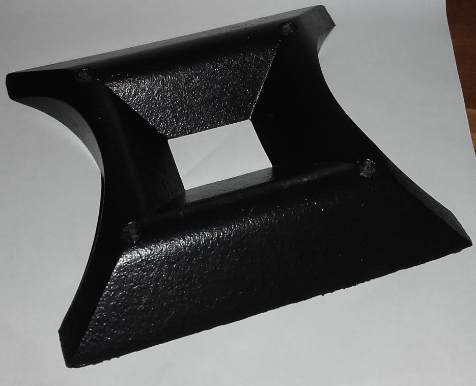

Die gedruckten Waveguides waren schnell bei mir. Hat alles prima geklappt mit ausdrucken, bezahlen und zusenden. Mein Dank nochmal an Andreas und Christoph!!! :danke:
Der erste Eindruck:
Hui, irgendwie sind die aber groß. Nachgemessen und festgestellt, dass die gedruckten Guides eine Höhe von 22 mm und eine Basisbreite von 55 mm haben. Meine Holzguides haben nur eine Höhe von 18 mm und eine Basisbreite von (2x22=) 44 mm.
Da habe ich mich wohl falsch ausgedrückt und dann die bemaßten Zeichnungen nicht genau genug angesehen...
Aber nachdem ich die Teile mal an den Lautsprecher gehalten hatte, war ich sehr zufrieden. Die Außenmaße des Guides stimmen jetzt fast genau mit der Breite der Tiefmitteltöner überein, so dass das richtig gut aussieht. Akustisch erwarte ich keine soo großen Unterschiede (gemessen habe ich bis jetzt noch nicht, bin aber nahe dran ConfusedchnarchSmile.
Der zweite Eindruck:
Das Material ist aber hart. Nein es ist sehr hart oder doch eher sehr, sehr hart! Ich habe immer wieder mit verschiedenen Werkzeugen daran herumgeschliffen und versucht, die durch das Drucken verursachten Treppen wegzuschleifen. Das ging nur seeehr langsam - egal was ich auch versucht habe. Schließlich hatte ich die geniale Idee, ein bisschen Spachtel zu verwenden und siehe da, die Guides ließen sich brav glatt schleifen.
Dann dreimal Strukturlack drüber - na ja, es war Acryllack, grob mit dem Pinsel getupft - und schon sahen die Guides in meinen Augen richtig gut aus.
[Bild: 876nzdwc.jpg]
Gespachtelt, geschliffen und lackierter Guide
Jetzt liegen sie hier auch schon wieder eine gute Zeil lang herum und warten darauf, durchgemessen zu werden. Hätte ich heute nicht geschrieben, dann hätte ich vielleicht gemessen. Aber Hoffnung besteht: Die Tage werden kürzer und die (Mess-)Nächte länger.

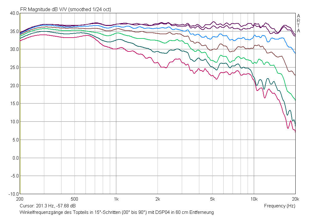

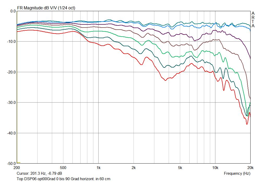

Chlang schrieb:Dass es sich auch besser misst, kann ich jetzt auch bestätigen.
Das mag für den einzelnen Hochtöner mit gedrucktem Waveguide ja gelten (und besser aussehen tut es ja immer noch), aber im Gesamtkonzept der Box mit der hohen und steilen Trennung bei 4 kHz sieht das nicht mahr soo gut aus:
[Bild: b6mis4pi.jpg]
Horizontale Winkelfrequenzgänge des Topteils in 15-Grad-Schritten bei Trennung 4 kHz in 60 cm Entfernung mit gedrucktem, größerem Waveguide
[Bild: bgubllz7.jpg]
Horizontale Winkelfrequenzgänge des Topteils in 15-Grad-Schritten bei Trennung 4 kHz in 60 cm Entfernung mit kleinerem, (altem) Holz-Waveguide
Wie man sieht, ergeben sich nach der Frequenzgangkorrektur (jeweils auf den Durchschnitt der Winkelfrequenzgänge optimiert) beim gedruckten Waveguide zwei Problemstellen, die beim kleineren Holzwaveguide nicht bestehen: Um 10 kHz gibt es ab 30 Grad aufwärts eine Überhöhung und bei 4 kHz fehlt ab 45 Grad zunehmend Pegel.
Schade! Aber jetzt ist klar, dass ich die Box mit dem kleineren Holz-Waveguide aufbauen werde (leider musste dazu erst Weihnachten werden und Christoph und Andreas haben viel Energie reingesteckt - DANKE nochmal dafür! :dankeSmile.
Nachdem das endlich gelärt ist, muss ich mich jetzt wohl wieder mit Equalizer Apo, Rephase und Konsorten beschäftigen. Mehr dann im neuen Jahr...
Bis dahin eine Guten Rutsch und :prost:
