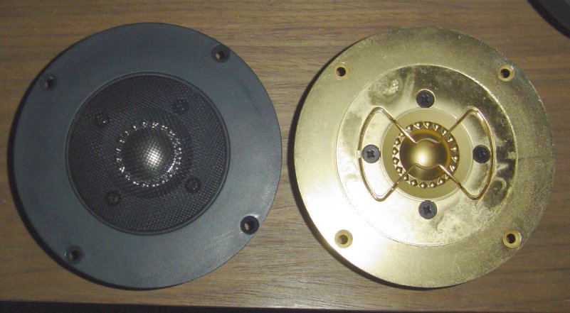

Mir war nicht bewusst, dass sich jeder Druckkammertreiber so demontieren lässt, dass er quasi als Kalotte auf der Schallwand verwendbar ist. Es müsste dann ja auch ein Exemplar mit verhältnismäßig kleiner Schwingspule sein, sonst handelt man sich wieder andere Probleme ein.
Kaspie schrieb:Davon abgesehen hatte der JBL TI5000 einen hochtöner, deren Kalotte wohl aus den DKT´s stammte?http://www.audioheritage.org/vbulletin/a...1172794853
Sieht fast aus wie der hier: http://www.ebay.de/itm/201577889443 (ist aus den älteren aber noch verfügbaren Studiomonitoren von JBL)
