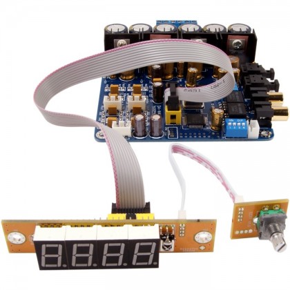

Allerdings denke ich, es ist besser diesen Regler tot zu legen und anstatt dessen für die Lautstärke das folgende zu verwenden.
Ein Digitaler Lautstärkeknopf (link). Das System arbeitet, wen wunderts, auch wieder mit 12V.

kaufe Dir bloß nicht den DA Wandler von AliExpress.
Den hatte ich mal aus Spaß mitbestellt.
Absolut mieser Klang!
Für den DA Wandler würde ich schon etwas mehr investieren, ansonsten lohnen sich die relativ guten Endstufen nicht.
Gruß Thorsten

Generell solltest du bei den D/A etwas mehr Geld ausgeben. Ein D/A mit (alten) Wolfson WM8840 kostet und leistet mehr als deine aufgeführten D/A Wandler.

Wenn es 12V sein muß...
der ist 12V, preislich ok und klanglich mehr als akzeptabel, hat aber nur I2S Eingang:
http://hifimediy.com/DACs/diy-dacs/i2s-dac
Dazu benötigst Du noch einen I2S-SPDIF Adapter...umständlich!
Ich würde Dir empfehlen:
AUDIOPHONICS WM8741 - DAC (inklusive Lautstärkeregelung):
[Bild: audiophonics-wm8741-daccontroleur-volume...wm8741.jpg]
http://www.audiophonics.fr/en/bargains/a...-7573.html
Und dazu einen Trafo mit +/-12V und 7V und fertig:
[Bild: transformateur-torique-15va-2x12v-1x7v.jpg]
http://www.audiophonics.fr/fr/electronic...-7042.html
Einbauen, anschliessen, fertig!
Gruß Thorsten
