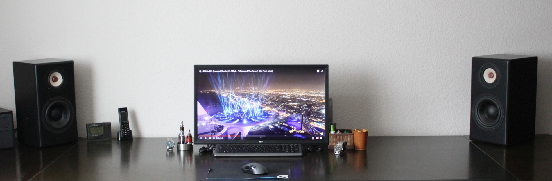

Oder gleich viel besser auf relativ höhen Ständern auf dem Tisch oder noch besser auf Ständen hinter dem Tisch (jeweils auf Ohrhöhe, also deutlich höher als die Tischkante) hinstellen, weil sonst hat man noch einen Peak bei ungefähr 150 Hz, einen dementsprechenden ausgeprägten lambda/4 Dip und ausgeprägte Kammfilter und frühe Reflexionen die die räumliche Auflösung deutlich verschlechtern.
Sowas:
[Bild: Monitors-Placement-1.jpg]
Ein Paar passender Ständer kostet keine 50€, z.B. https://www.thomann.de/de/millenium_bs500_set.htm und funktioniert ausreichend.
#9
