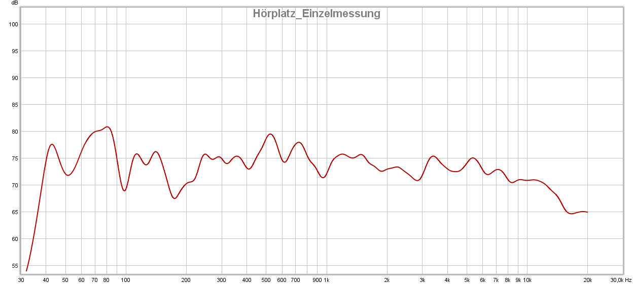

ich weiß nicht ob meine Frage hier richtig ist oder eher im Messtechnik Bereich.
Ich habe mir einen neuen Verstärker zugelegt und jetzt interessiert mich natürlich brennend ob das Gerät auch brauchbar ist.und wie es im Vergleich zu anderen Verstärkern abschneidet. Es handelt sich zwar um eine PA-Endstufe, im Vergleich zu HiFi sollten die Grundlagen aber gleich sein,oder?
Da ich stolzer Besitzer einer ARTA Lizenz bin, habe ich mich im Handbuch in das Thema Messen von Endstufen eingelesen und mir ein paar Kabel zusammengelötet.
Das hat auch überraschenderweise funktioniert. Habe Frequenzgang, Klirr nach Farina und Phase / Gruppenlaufzeit, sowie Sonogramm gemessen. So wie ich es von der Lautsprechermessung kenne.
Kann man das so machen, oder ist bei einer Endstufenmessung nur der Frequenzgang aussagekräftig? Und ist der Klirr nach Farina geeignet, oder muss ich eine richtige Klirrmessung machen?
Welche Parameter sollten snonst noch gemessen werden um Endstufen richtig beschreiben und einschätzen zu können?

Der gemessene Frequenzgang sieht seltsam aus, da stimmt etwas nicht.
Hattest Du eine Last an den Lautsprecherausgängen? Zum Messen an (Beschallungs- )Leistungsverstärkern braucht man aber dicke Lastwiderstände.
Ich kenne die Gisen nicht. Aber vermute, dass das ein PWM Verstärker ist. PWM (Class D) Verstärker zeigen dann i.d.R. an unterschiedlichen Lasten unterschiedliche Frequenzgänge.
Ggf. sollte man das Zeitverhalten der Ausganglesitung betrachten, das geht mit einem Oszilloskop. Außerdem sind Bursts hilfreich um praxisrelevante Leistungsangaben an PWM-Verstärkern zu erhalten (die ganzen >1KW Geräte regeln meist nach kurzer Zeit ab - je nach verfügbarer Leistung im Netz...)
Übrigens: Vorsicht bei PWM Verstärkern wenn diese intern bereits gebrückt sind. Dann liegt zwischen den Lautsprecherausgängen jeweils halbe Ausgangsspannung bzgl. Masse an. Also vorher mal mit dem Multimeter die Ausgänge gen Masse messen.

mich hat die Welligkeit von +/- 0.5 dB gewundert - finde ich für eine Endstufen ungewöhnlich. Ich hätte das glatter erwartet.
Rainer_Zufall schrieb:Was meinst du damit das am Ausgang halbe Ausgangsspannung gegen Masse anliegt? Also Also was hat das für einen Einfluss?
Bei einer intern gebrückten Endstufe liegt an den Ausgangsklemmen je die halbe Betriebspannung mit der Wechselspannung des Signals überlagert gegen Masse an. Der Lautsprecher sieht den Offset nicht, da er gegenpolig an beiden LP-Klemmen anliegt. Aber den negativen LP-Ausgang legt man zum Messen üblicherweise auf Ground der Soundkarte. Der ist üblicherweise auch Ground der Endstufe und damit schließt Du den negativen Zweig kurz. Außerdem weiß ich nicht ob das die Soundkarteneingänge toll finden.
Deswegen vorher mit dem Multimeter die Spannungen am Ausgang messen.
Aber bei Deiner Endstufe scheint das ja nicht der Fall zu sein. Da liegt die 'schwarze' Klemme oder der Neutrik 1- eben klassisch auf Masse.

Die Störungen bei geringem Pagel kommen vmtl. eben vom geringen Pegel am Soundkarteneingang.
Wenn der Frequenzgang 'verbogen' ist, muss es der Phasengang zwangsläufig auch. D.h. zu den Rändern des Übertragungsbereiches, wo sich der Pegel ändert, ist es normal, dass die Phase das auch tut.

Störungen könnten Netzspannung sein, und mess mal mit 4 und 8 Ohm, alle Kanäle belastet.
Class D Verstärker können bei falschem Lastwiderstand den HT Frequenzgang verbiegen, da das Ausgangsfilter in den Standarddesigns nicht passend abgestimmt ist.
Das könnte den Anstieg im HT Bereich erklären.
Grundsätzlich sollte man bei Messen von Unbekannten Endstufen aufpassen, wenn die eine BTL Schaltung haben dann ist ein Messen gegen Masse (PC) nicht gut für die Elektronik, bis hin zum Kurzschluss.
