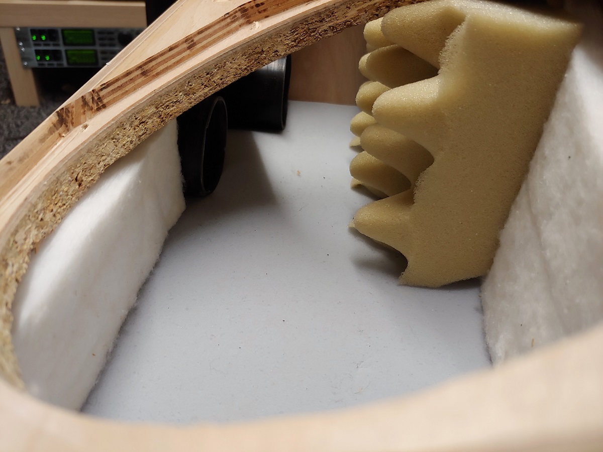

- Die Gehäusewände sind aus 12 mm MDF, für die Tieftöner aufgedoppelt. Ich würde, sollte ich den irgendwann nochmal bauen müssen, eine dickere Schallwand nehmen und dafür um den BMR herum großzügig ausfräsen. Ist einfacher zu fertigen.
- Alle größeren freien Wandflächen sind mit doppelt Alubutyl belegt (ich nenne es die "Walwal-Methode")
- die schmalen Seiten der Tieftongehäuse sind zusätzlich noch mit 30 mm Soniflex soni WAVE belegt. Reste der Zuschnitte sind in das Gehäuse des BMRs gewandert

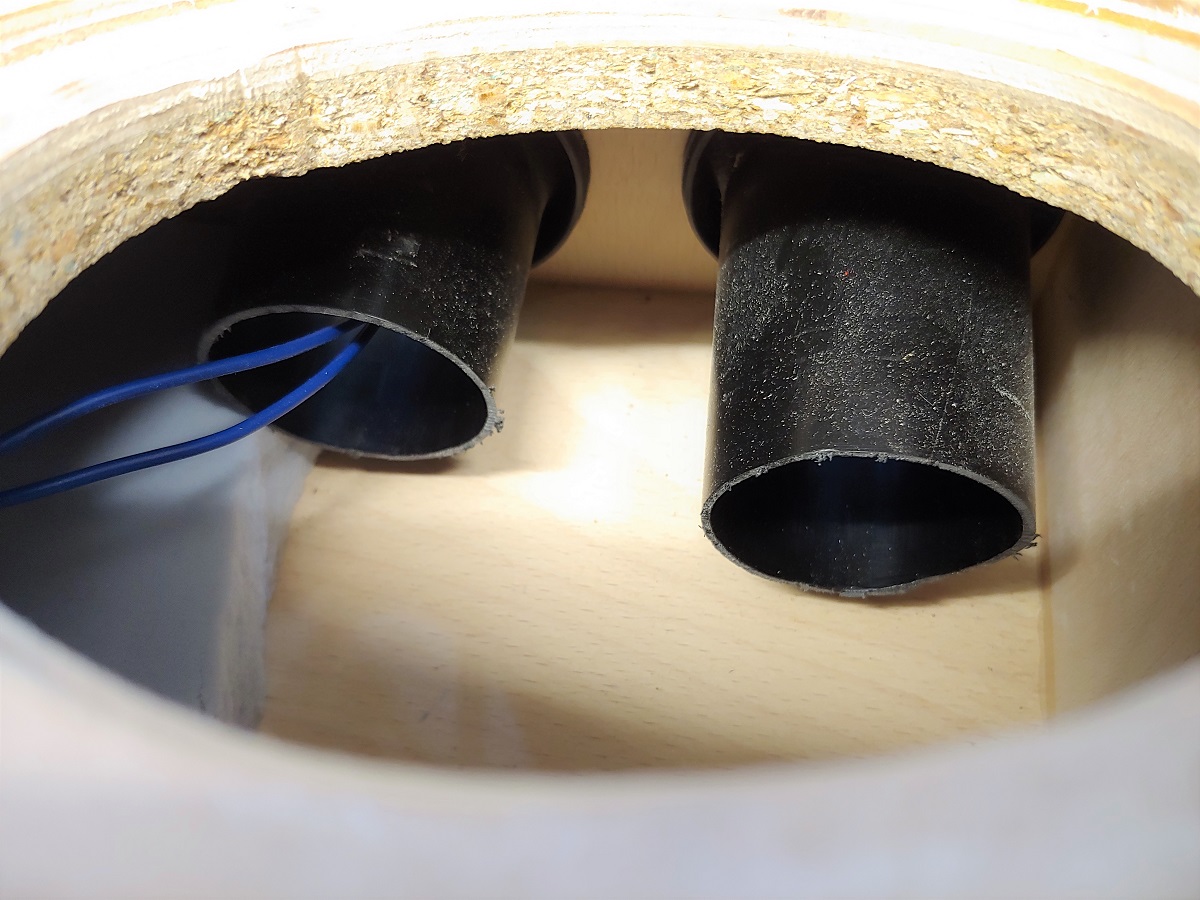

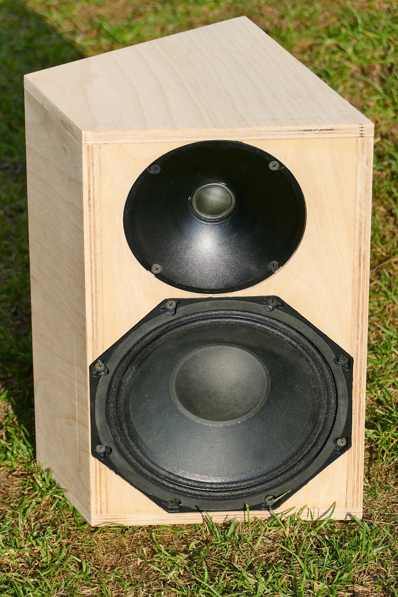

Im Anhang noch ein paar Impressionen der Bauphase und auch ein Bild mit "Probeeinbau" der Chassis. Dann wird auch die Wahl des Namens klar.
Freue mich auf Kommentare.
P.S.: das Hochladen der Fotos klappt gerade nicht so wie ich mir das vorstelle, ich erstelle den Beitrag erstmal ohne und füge die dann nachher ein. Bevor mir jetzt durch Unachtsamkeit der ganze Text verschütt geht.
P.P.S.: jetzt hat es geklappt, ich war Schuld. Waren ein klitzekleinesbisschen zu groß Big Grin
P.P.S.: noch zwei Fotos gefunden, auf denen man auch die Rückseite und das Format besser sieht
