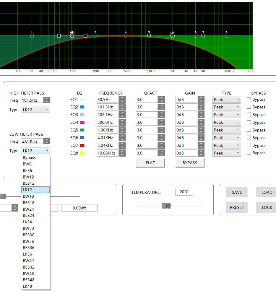

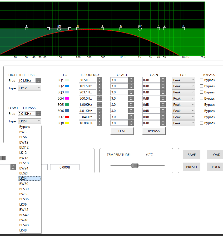

kleine Erklärung zur Elektronik.
1 befeuert die 2 im SAT-Bereich und bei 2 wird die Weiche mit LR4 bei 1,7 kHz gemacht, von 2 aus gehen zwei Stereo Cinch zu 4 und 5 und dann zu den jeweiligen Treibern PHL1230 und dem SicaHT, eine passive Weiche gibt es hier aktuell nicht.
1 befeuert auch 3 mit dem Sub out, wo dann der 21 Zoll sub mit betrieben wird, ich nutze hierbei am Fosi Audio V3 mono den XLR Eingang. Die untere Trennung wird in der Software des WIIM Ultras in der Software im Untermenue Subwoofer eingestellt. Aktuell 150 Hz und ein Delay von 2 ms bei den SATs.
Was dabei wichtig ist, dass die restliche Verbiegung beim Menuepunkt EQ im WIIM Ultra gemacht wird.

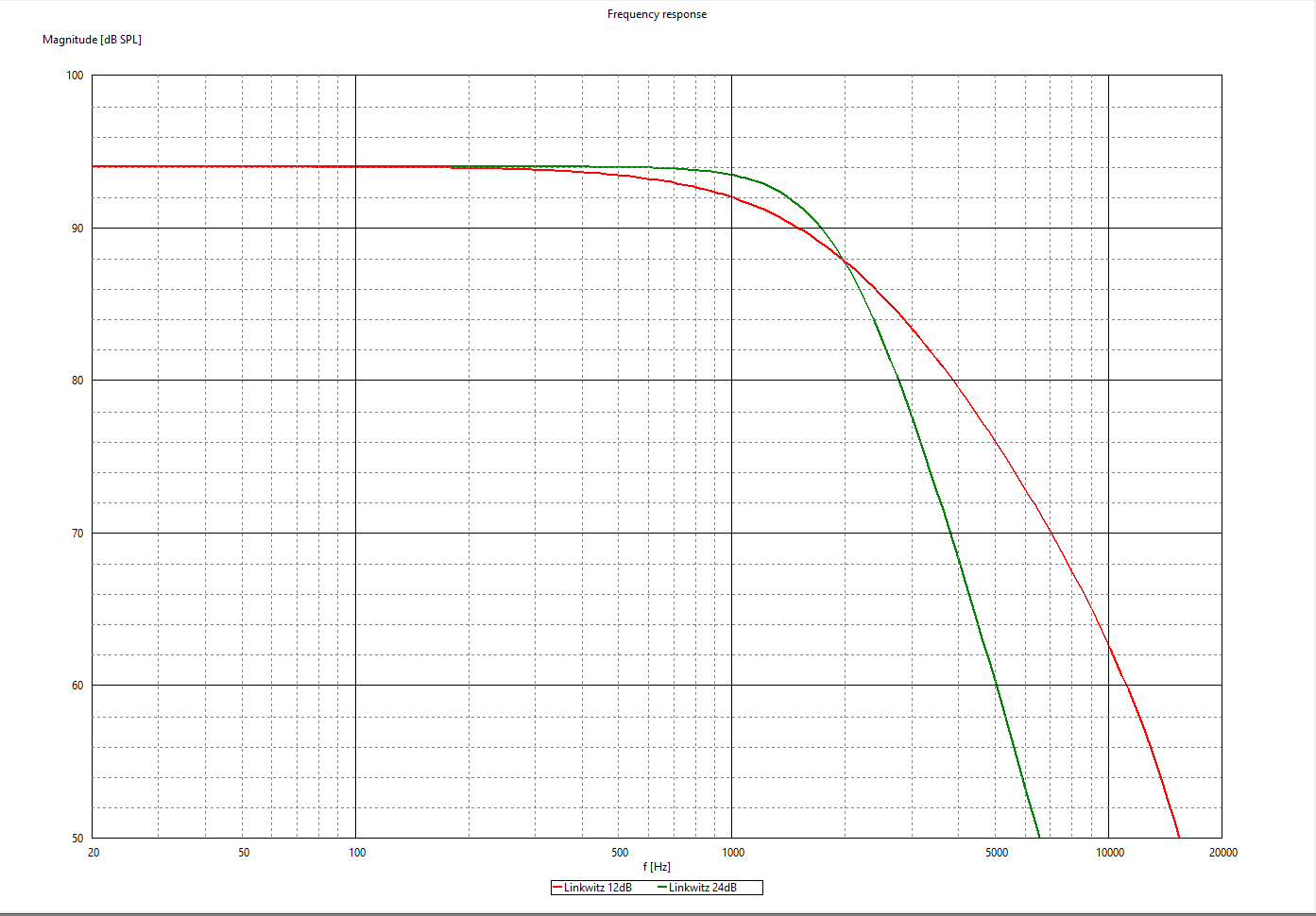

1 und 2 benötige ich für den Sub, dass dieser in meinem Hörraum funktioniert.
bei 160 Hz LR4 und einem Delay von 2 ms verbessert den Übergang von Sub zu Sat. (vorher 150 Hz)
3 und 4 können benutzt werden wenn Bass und Hochton abgesenkt oder angehoben werden müssen, ... aktuelle Einstellungen zeigen die Messung.
5, 6 und 7 steuern den PHL, (7 und 8 habe ich bewusst aufgeteilt, vermutlich hätte man diesen EQ auch zusammenfassen können)
8 und 9 steuern den HT.
ich habe bewusst drauf verzichtet die Achsmessung bei der Abstimmung zu nehmen, sondern habe ich in der 15 bis 30 Grad Richtung neutral abgestimmt. Das mache ich bei mir immer so, denn die Boxen stehen Raumwandparallel, und ich sitze ungefähr unter 20 Grad. und weit weit weg, rund 6 Meter. zwischen einem Meter und der 6 Metermessung liegen also 5 Meter was rund 8 dB weniger entspricht.
jetzt sieht die Messung sehr viel besser aus und ich habe auch die EQ schließlich präsentiert.
Gruß Timo

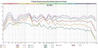

ein neues Zwischenergebnis zum Ziel:
meine Frage die ich mir immer wieder stelle, wie tief kommt der Hochtöner, dass es keine großartigen Probleme gibt, und ich sage auch gleich warum ich dies, speziell in diesem Fall wünsche.
der Hochtöner hat knapp unterhalb von 2 kHz einen DIP nach oben, und der TMT ebenso, ... dieser Dip kommt extrem raus wenn man bei 1,8 oder 1,9 kHz trennt, ... jetzt war die Idee, dass ich versuche den kleineren Dip von Hochtöner nicht anzutasten und den Dip vom TMT runterzuziehen, ... was mir hier gelungen ist.
Was nicht hundertprozentig passt, ist die Phase an der Trennung, ... durch ein delays bis an die 20 mm konnte ich eine deutliche Verbesserung erreichen. Und die letzte Trennung war dann bei 1450 Hz. Im Klirr sieht, dass dann bei maximalem Messpegel so aus:
man sieht, dass sich da etwas auftut, aber ist irgendwie auch nicht höher als bei um die 200 Hz, was mich erstaunte, ...
die Winkelmessungen und eine Hörplatzmessung in einem Diagramm:
am Meisten tut sich zwischen 5 und 7 kHz, was ich über die Abstimmung nicht hinbekomme, ... zwischen 1 und 5 kHz habe ich einen super schönen Kompromiss gefunden, und der Superhochton interessiert mich nur was am Hörplatz noch ankommt. Das ist beim Sica mit dieser Abstimmung noch ausreichend vorhanden. Für den einen oder anderen würde ich vieleicht noch eine Absenkung bei den EQ, bei 10 kHz reinmachen, 2 EQ wären noch frei.
Was mich am meisten interessiert ist, was am Ende am Hörplatz ankommt, ... eine plus 5 dB Low Shelf habe ich schrittweise wieder herausgenommen, da mir das zu viel war. Da muss ich jetzt die nächsten Tage schauen wie sich die Balance zwischen Hochton und Bass einstellt.
Gruß Timo

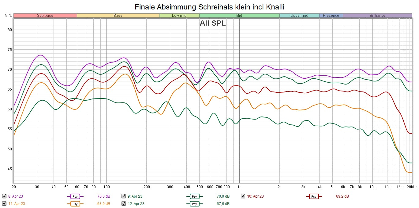

heute morgen wollte ich nochmals einen Vergleich machen bei sehr hohen Pegeln zwischen den Trennungen LR4 1450 Hz und 1750 Hz, ... beide Trennungen sind auf verschiedenen Presets am Audaphon gelegt und so kann man direkt vergleichen, ... mein Messpegel war unter einem Meter entfernt und unter 15 Grad mit etwas mehr als 100 dB. Also durchaus hohe Pegel.
und schließlich wollte ich auch noch die Hörplatzmessung und die Winkelmessungen bei höherer Trennung wiederholen, ...
also 0, 15, 30 und 45 Grad wie auch die Hörplatzmessung in ca 6 Metern Entfernung
ich möchte auch gleich noch ein schriftliches Fazit bringen, ... die sehr tiefen Trennungen kann man zwar im Messschrieb nachvollziehen, aber ich traue die tiefe Trennung dem Hochtöner durchaus zu, auch wenn es noch lauter wird. Der PHL hat leicht oberhalb des Grundtons deutlich mehr Probleme. Das konnte ich an beiden Böxchen messen, ... sprich, nicht der Hochtöner ist der Flaschenhals, sondern der PHL bei 400 Hz. ABER, das klingt jetzt so negativ, in der Messung sieht man etwas, in real, höre ich die Problemchen nicht, und ganz im Gegenteil, der PHL macht eine super gute Figur, mit absolut klarem Grund- und Mittelton.
Gruß Timo
