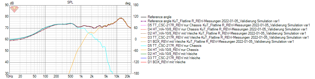

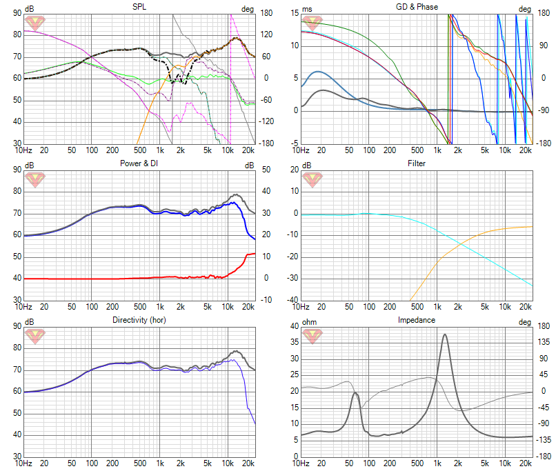

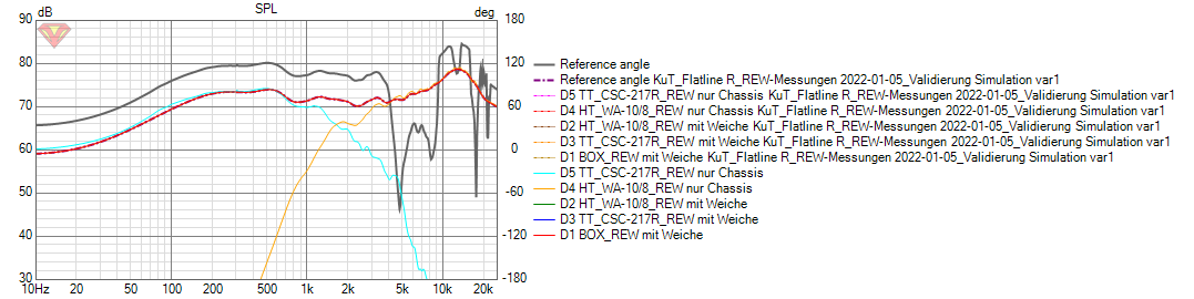

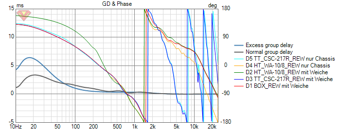

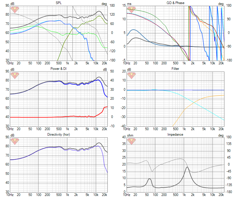

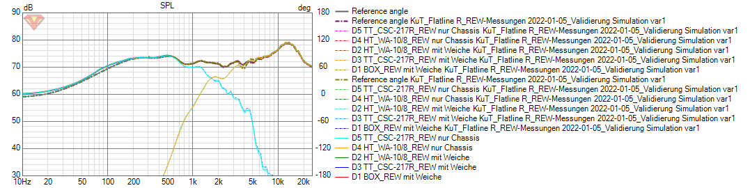

Ich möchte das Abstrahlverhalten des Koax messen, um ein Gehäuse mit gutem Abstrahlverhalten zu designen. Frage: Was messe ich am besten? Coax im jetzigen Minimalgehäuse? Halbraummessung? Ich denke ich sollte da zuerst beides Messen. ist ja nicht so viel Arbeit, da viel Symmetrie ausnutzbar ist. Wie kann ich dann ohne viele Prototypen zu bauen und zu vermessen von den ersten Messungen am besten auf das Abstrahlverhalten in einem anderen Gehäuse schließen? Den Einstieg in AKABAK scheue ich noch. VituixCAD hilft an der Stelle auch nicht wirklich weiter.
#19
(03.04.2026, 12:53)Slaughthammer schrieb: Ich möchte das Abstrahlverhalten des Koax messen, um ein Gehäuse mit gutem Abstrahlverhalten zu designen. Frage: Was messe ich am besten? Coax im jetzigen Minimalgehäuse? Halbraummessung?
Hi Onno,
ich hoffe, ich trete dir mit deinenhandwerklichen Fähigkeiten jetzt nicht zu nahe, aber ich nutze für sowas gerene... Pappkarton.
Das Gehäuse so klein wie sinnvoll bauen und die Schallwand dann mit Karton so lange verbreitern (auch mit schrägen Formen), bis das Abstrahlverhalten passt.
Viel Spaß beim Basteln!
